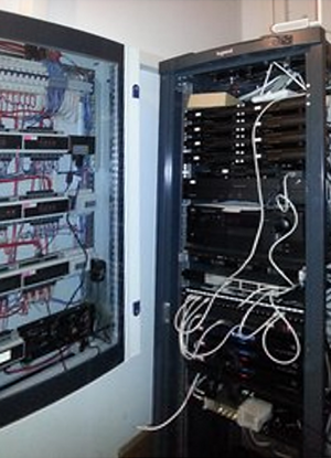

Вот как я вижу правильную серверную. Фото взято с Хабра и там же поучительная статья от практиков-инсталляторов Умного Дома.
http://habrahabr.ru/sandbox/47134/
Серверная
Серверная
