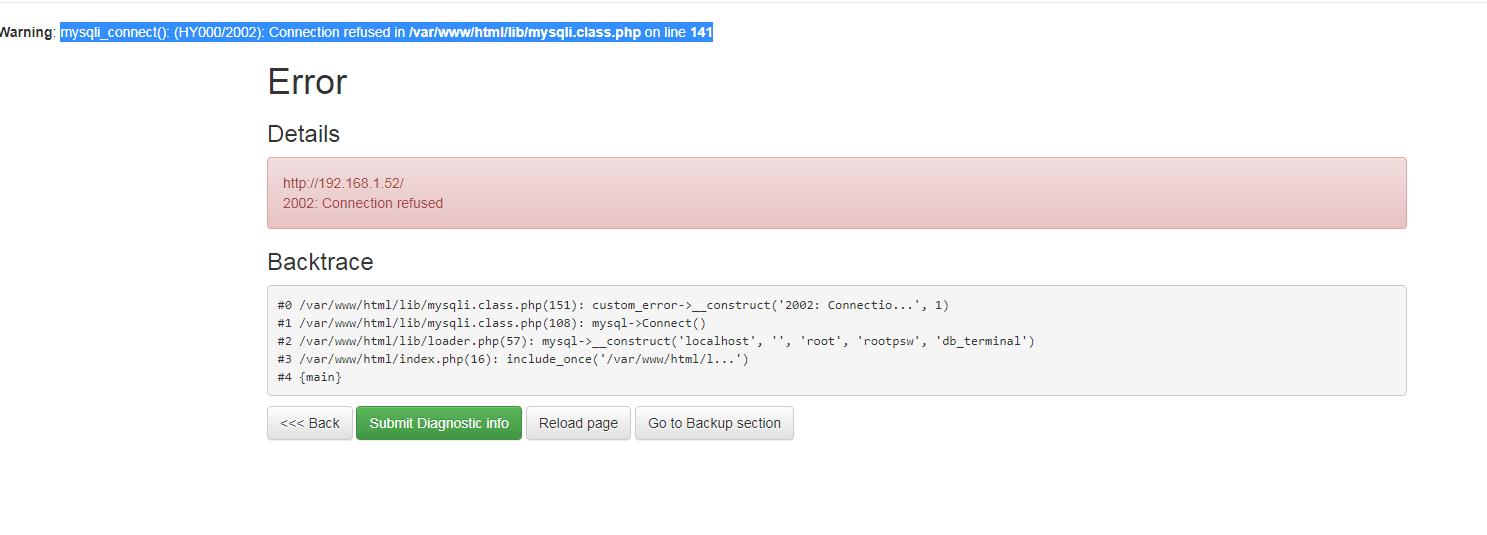

На малине приблизительно тоже самое. Давно не обновлял. В перезагрузку уходит после выполнения некоторых сценариев с модулем xiaomi. Тормозов нетуИзображение
