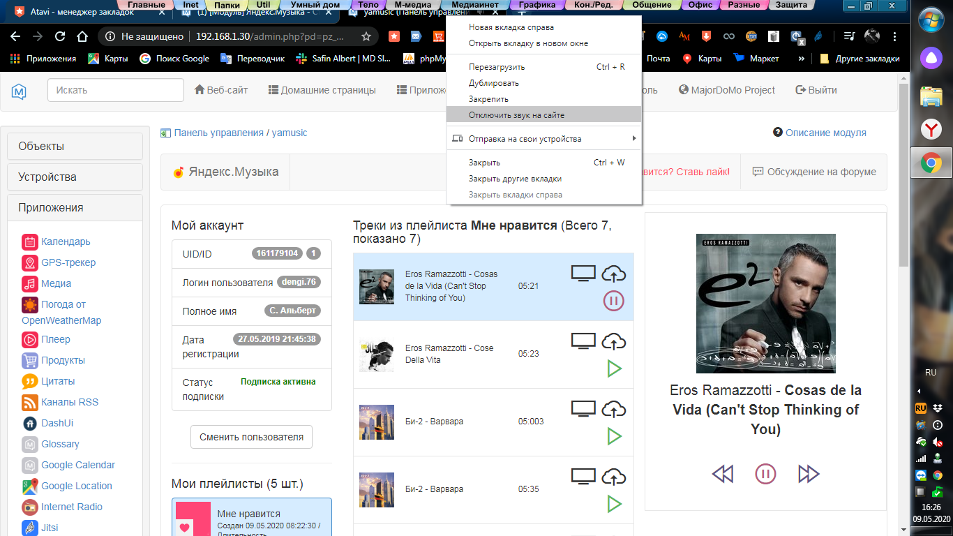

Сообщение dengi.76 »
Здравствуйте ! После последних обновлений авторизация прошла успешно ! Плей листы появились, при нажатии плей показывает что идёт воспроизведение но звука нет. Подскажите, что я делаю не так.
Спасибо, и с Праздником Вас !

dengi.76 писал(а): Сб май 09, 2020 2:17 pm Здравствуйте ! После последних обновлений авторизация прошла успешно ! Плей листы появились, при нажатии плей показывает что идёт воспроизведение но звука нет. Подскажите, что я делаю не так.

SmoKE_xDDD писал(а): Сб май 09, 2020 2:22 pm
Включён, но звука нет... :(

dengi.76 писал(а): Сб май 09, 2020 2:28 pm
На компе звук включите)))))) вон же иконка у вас)))

Re: [Модуль] Яндекс.Музыка
Всё разобрался ! Извините открывал на терминале..., запустил на сервере и всё работает !!! Спасибо !!!
