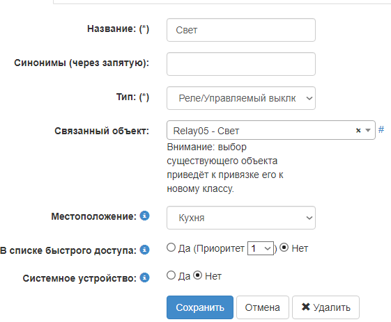

Чтото я только что добавил 3 реле из названием Свет и Местоположение Кухня Ванна Туалет и только отрабатывает первый. Может это реализовано в альфа версии?
Opera Снимок_2020-05-01_231200_192.168.0.100.png (26.39 КБ) 3872 просмотра
P.S. Напишите как правильно (внимательно) пользоваться ПУ

Или я чегото не понимаю или мы о разных вещах говорим.
Например я установил в мобилке MajorDroid и говорю включи свет на кухне то как будет работать привязка терминала?
