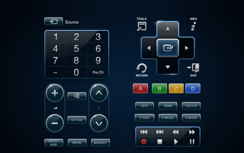

Нарезал картинку для сцены..
html.part2.rar
(362.51 КБ) 524 скачивания
html.part1.rar
(976.56 КБ) 515 скачиваний
