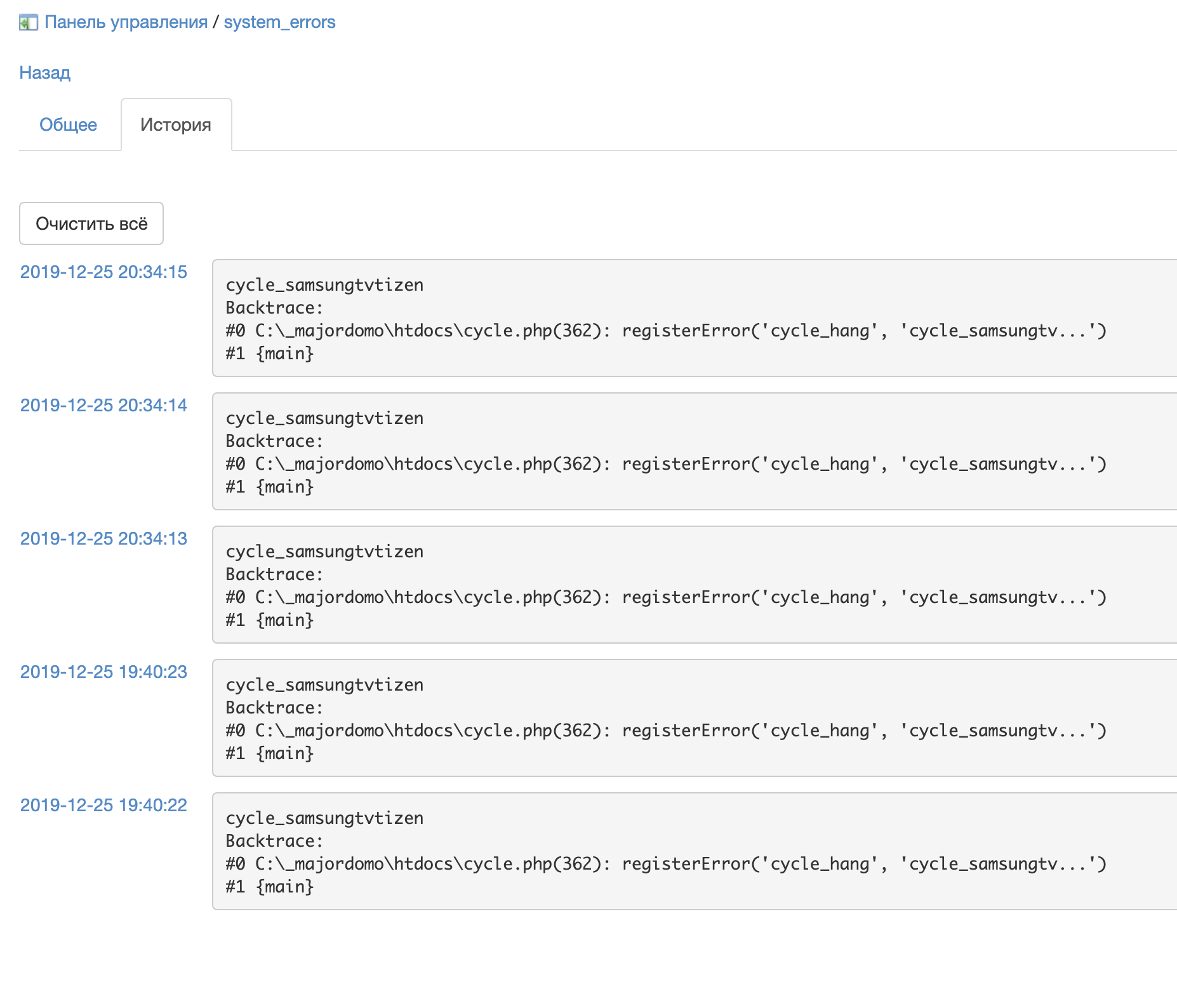

igorewa
Сообщения: 515
Откуда: Киев
Re: [Модуль] SamsungTV (samsungtvtizen)
Сообщение igorewa »
Помогите решить пару проблем с модулем.
Каждый день наблюдаю вот такие ошибки
Снимок экрана 2019-12-26 в 17.05.13.png (261.02 КБ) 4929 просмотров

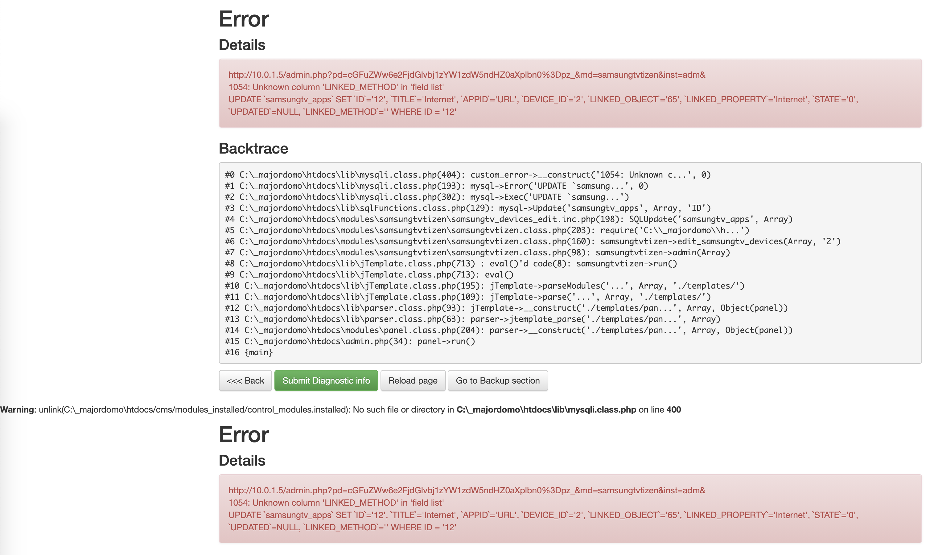

И при попытке указать Связанный объект и свойство в разделе приложения получаю вот такие ошибки и не чего не сохраняется. А очень хочется включать тв и запускать Plex через МД
