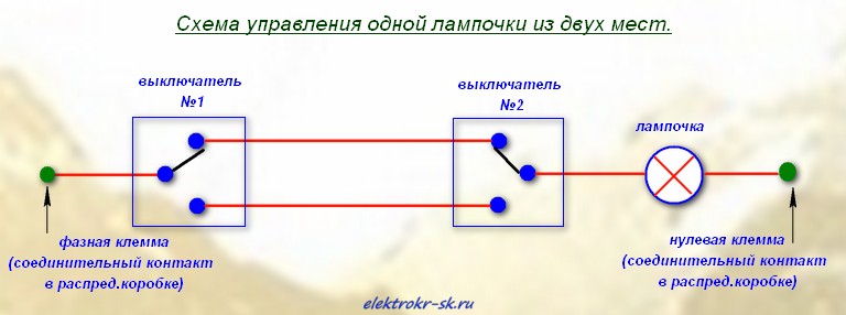

Есть в магазинах "выключатели" которые стоят у всех дома.
А есть и "переключатели". Вот с ними и получается правильная схема, но необходима доработка схемы.
схема выключателей.jpg (45.99 КБ) 11318 просмотров

ser009 писал(а):Есть в магазинах "выключатели" которые стоят у всех дома.
Да,сразу подумал о такой схеме,но смысла в ней тут нет ,т.к. статус выключателя все равно не увидеть из системы умного дома..

с другой стороны, посмотрите на схему:
- в первый заходит один кабель земли
- во второй кабель заходит только кабель фаза
- между ними проброшен только один кабель
сигнального кабеля в схеме нет.
фактически, выключатели как-то общаются прям по силовой линии =)
Только как, пока ума не приложу =)
1) логично предположить, что когда через один выключатель включен, то через него полноценно пробегает 220 вольт, то второй знает что первый включен и сам переходит в режим включен,
2) в выключенном положении через выключатель тоже должен пробегать какой-то небольшой ток, в противном случае электроника бы не работала.
3) значит на ком портах постоянно весит какое-то напряжение.
Я рискну предположить так:
- если на ком порту ток 220 вольт, то он включается, если 1 вольт, то он выключается.
в теории обычной релюхой мы можем имитировать второй выключатель.
Кто что думает?
а может просто использовать эту схему + добавить шилд расширения?
http://www.buyincoins.com/item/9030.html
правильно ли я понимаю, что в этот шилд можно подключить множество аналоговых входов?
тоесть, мы просто подключим выключатели по этой схеме, подадим 12 вольт на свет, дальше будем подавать напряжение на аналоговый вход и смотреть появился ток или нет?
таким образом сможем и включать/выключать свет, а также отображать статус света.
угадал?
