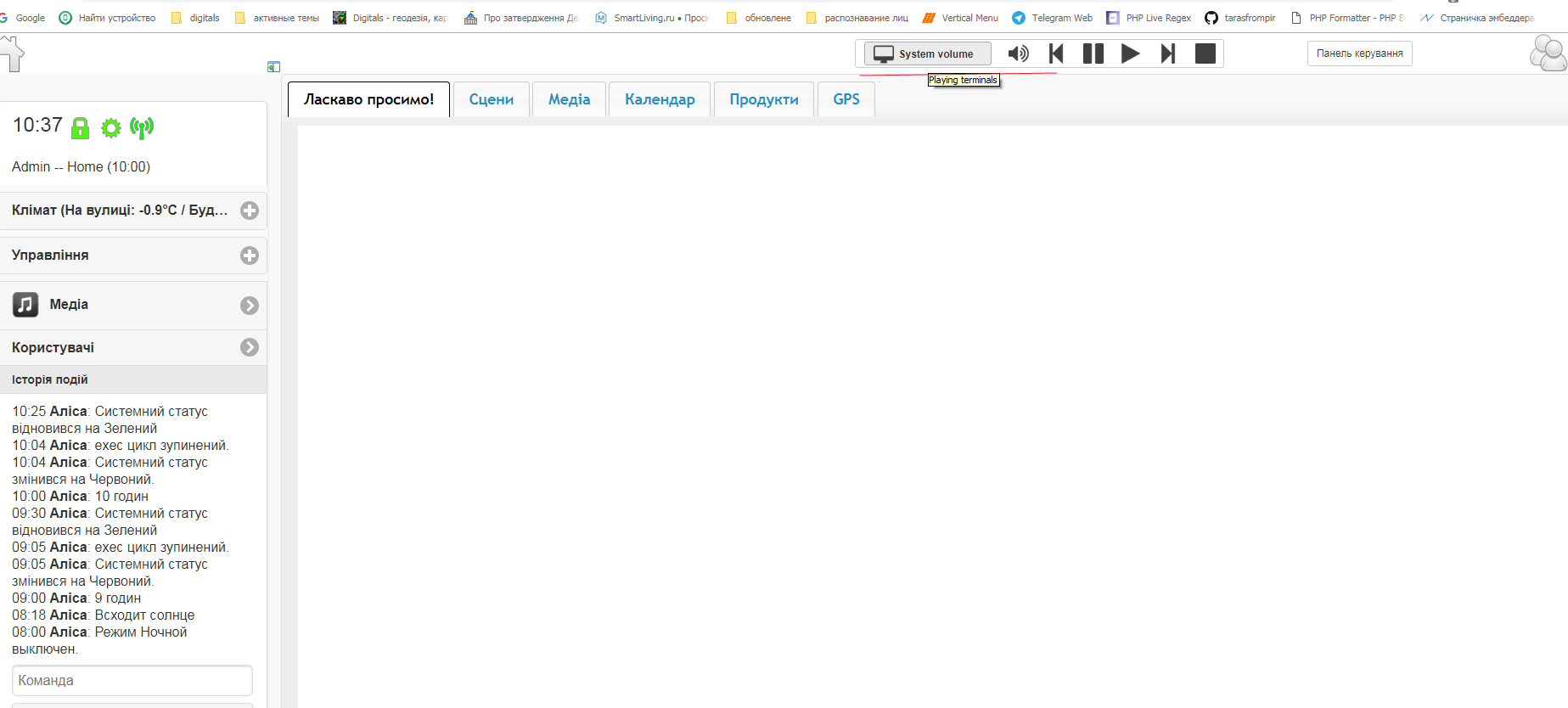

Jilber писал(а): Вт ноя 05, 2019 10:12 pm ThisComputer.volumeMediaLevel ? У меня он тоже не меняется (хотя может быть это у меня что-то не так настроено).
Он меняется только когда выбрано Систем волуме
Где выбрать?
Сообщения: 719
Re: [Сценарий] Автоматическая регулировка громкости Majordomo
Сообщение Jilber »
Я так понимаю речь шла об этом.
Garik908 писал(а): Ср ноя 06, 2019 9:20 am
tarasfrompir писал(а): Ср ноя 06, 2019 12:23 am
Где выбрать?
Вот здесь

tarasfrompir писал(а): Ср ноя 06, 2019 10:38 am
Где выбрать?
Вот здесь
Спасибо! Вечером попробую...
