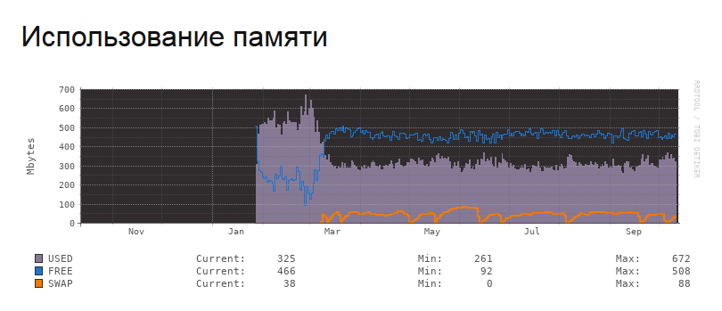

кручение апача, на которое я давал ссылку, заключается в дополнительной настройке ограничений запускаемых процессов и ограничении времени жизни этих процессов, ничего сложного, несколько строк конфига
решать конечно вам, но вот, например, эффект от подкручивания апача на моём сервере (падения мускула прекратились, расход памяти уменьшился):
