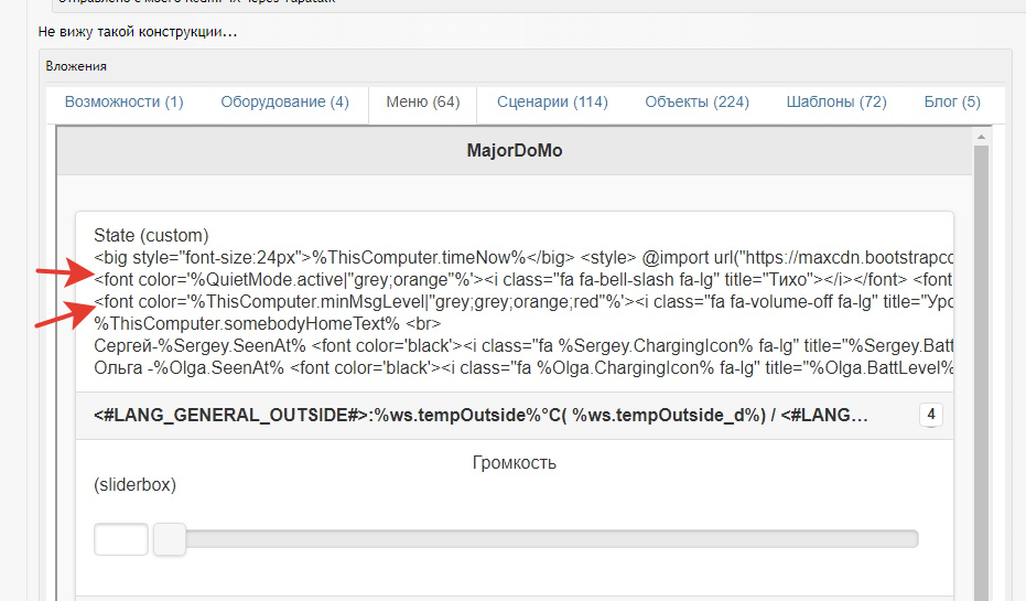

Не вижу такой конструкции...
Re: Помогите с HTML
вот же...

Тут цвет выбирается, исходя их свойств объекта. Это понятно.
Вопрос в другом. Как сделать разными цветами варианты после вертикальной черты???
Например "Дверь открыта" - красным, а "дверь закрыта" - зелёным.

А что, дивами не получается? Типа такого:
<div style='display:%MotionSensor2.status|"block;none"%'><img src="\cms\scenes\styles\informer\i_motion.png" > %MotionSensor2.updatedTimeHHMM%</div>
<div style='display:%MotionSensor2.status|"none;block"%'><img src="\cms\scenes\styles\informer\i_motion.png" style="-webkit-filter: drop-shadow(2px 2px 5px #333); filter: drop-shadow(2px 2px 5px #333); background-color: yellow;"> Движение</div>
Пример взят отсюда, примерно, из середины поста (https://ab-log.ru/forum/viewtopic.php?f ... 440#p28440). Пишите любой понравившийся цвет и вуаля...
