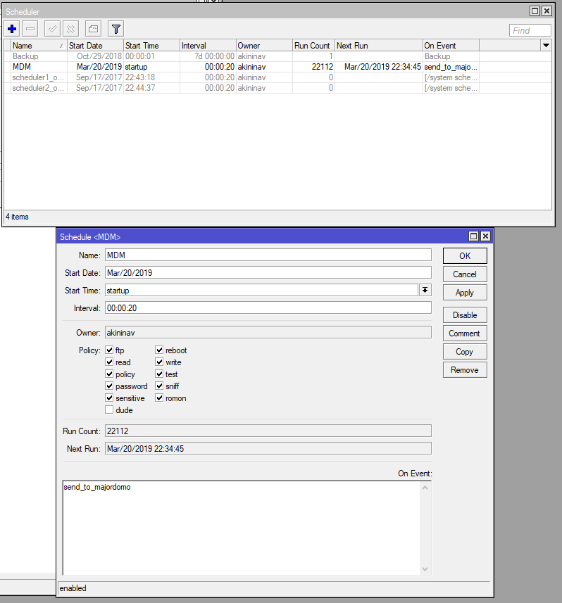

На микротике Systems -> Scripts создаешь скрипт:
:local url "http://СВОЙ_IP/scripts/mikrot.php";

Потом в System -> Scheduler добавляешь задачу:
Не забудь всем устройствам прописать комментарий, так как заголовок в дальнейшем строится из этого значения, а иначе будет пустота.
(все устройства присутствующие в микротике Ip -> DHCP Server -> Leases)

Сохраняешь и на этом все готово, остается добавить объект в сцену или меню управления.
Создай пустую сцену:
В элементах сцены создай элемент с типом объект и выбери любое необходимое устройство:
Ну и на этом все))
