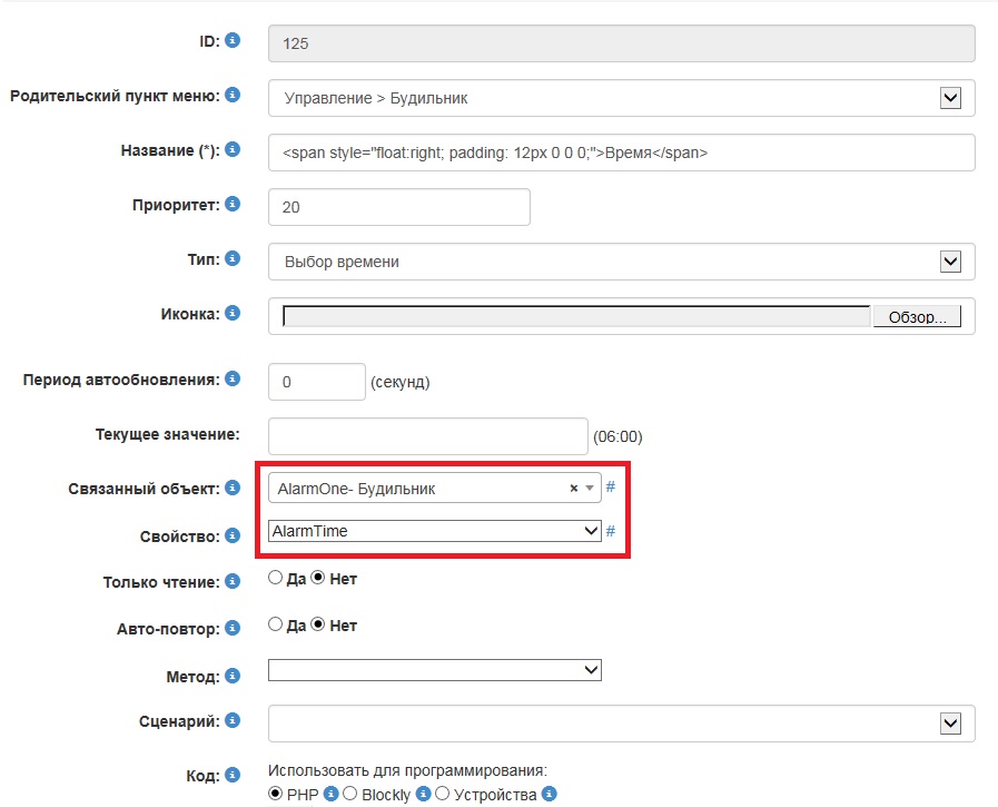

Это я понимаю,что можно привязать к свойствам, мне не понятно, как в HTML блоке написать код и вставить туда timebox как у adzam.
Re: Как реализовать 3 состояния для одного выключателя?
Добавлено: Сб окт 12, 2019 11:55 am
Я думаю у него просто в сцену вставлены пункты меню, что-то вроде <iframe src="/menu.html?parent=231" style="border: 0px; width: 328px; height: 575px; opacity:0.9; float:left;"></iframe>
"parent=231" - это как раз ID нужного пункта меню. На моём скрине выше это "125" в верхней строке.

Divan писал(а): Сб окт 12, 2019 11:49 am Это я понимаю,что можно привязать к свойствам, мне не понятно, как в HTML блоке написать код и вставить туда timebox как у adzam.
Тип данных надо выбирать не HTML а menu control

Чтобы само название пункта меню "Ночной режим" было в одна строку с выключателем нужно в нём прописать что-то вроде "<span style="float:right; padding: 12px 0 0 0;">Ночной режим</span>". "Чтобы варианты "Откл", "По времени", "По закату" и "Вкл" были в одну строку нужно само меню сделать шире. А вообще у человека это всё я так понимаю сделано не в меню, а в сцене, возможно даже во всплывающем окне.
