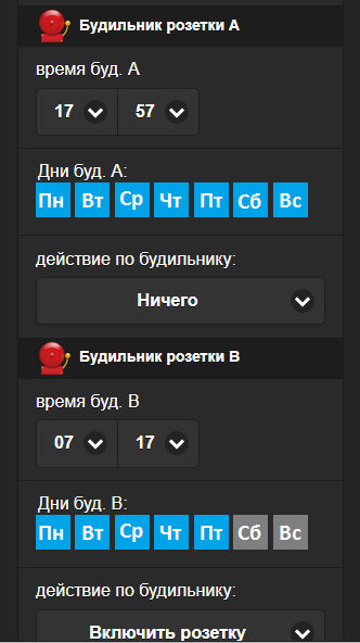

Chainik писал(а): Пн янв 28, 2019 5:41 pm
krepton85 писал(а): Пн янв 28, 2019 5:36 pm ...а затем заскринить их, дабы сохранить стиль меню. :)
А зачем "скринить"? Берете любой графический редактор, рисуете "квадрат Малевича" любого цвета размером 32х32 пикселя. Гордо пишите по центру "Пн". И сохраняете. Затем сохраняете повторно, только в оттенках серого (типа "не выделен").
И две иконки из 14 уже готовы.
Ну это да, если по просцецки, надо что бы цвет соответствовал синему (если выбран) а так же у понедельника и воскресенья крайние углы у кнопочек скругленны, вроде так это выглядит у этого интерфейса. :)

в общем все не так отображается как задумано, почему то идет в столбец, а не в строчку и нету обновления страницы после клика по элементу - нужно ждать пару секунд авто-обновления элемента меню.
Что то мне кажется что здесь игнорируются стили и используется глобальный стиль для всего интерфейса меню.

krepton85 писал(а): Сб фев 02, 2019 3:54 pm ...
У вас используется HTML-элемент и в его коде стиля CSS применено "display: inline-block" (т.е. тот вариант, который я предлагал выше)?

Chainik писал(а): Сб фев 02, 2019 5:34 pm
Да, все именно так.

krepton85 писал(а): Сб фев 02, 2019 5:55 pm Да, все именно так.
Оберните каждую иконку в код стиля CSS:
<style type="text/css">
.gorizontalno {
</style>
<legend>Дни буд. C:</legend>
<div class="gorizontalno">
<div style='display:%удлинитель_на_3_розетки.alarm_C_Пн|"none;block"%' onClick='callMethod("%удлинитель_на_3_розетки.alarm_C_Пн_inv");'><img src="\cms\images\days\Пн_вкл.png"></div>
<div style='display:%удлинитель_на_3_розетки.alarm_C_Пн|"block;none"%' onClick='callMethod("%удлинитель_на_3_розетки.alarm_C_Пн_inv");'><img src="\cms\images\days\Пн_выкл.png"></div>
</div>
<div style='display:%удлинитель_на_3_розетки.alarm_C_Вт|"none;block"%' onClick='callMethod("%удлинитель_на_3_розетки.alarm_C_Вт_inv");'><img src="\cms\images\days\Вт_вкл.png"></div>
<div style='display:%удлинитель_на_3_розетки.alarm_C_Вт|"block;none"%' onClick='callMethod("%удлинитель_на_3_розетки.alarm_C_Вт_inv");'><img src="\cms\images\days\Вт_выкл.png"></div>
</div>
И т.д.
Каюсь, ошибочно не указал это в своем примере.
(Поправлю в коде примера, чтобы других не путать.)

Chainik писал(а): Сб фев 02, 2019 7:37 pm
Есс, теперь все отлично.
Жаль что задержка на отклик есть.
