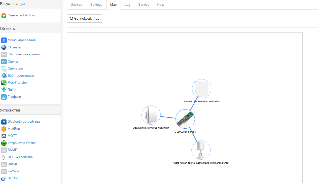

Добавлена карта сети
directman66 писал(а): Пт янв 18, 2019 3:18 pm Добавлена карта сети
Такая же "тянущуюся-прыгающая" как в ИОБе? :)
skysilver писал(а): Пт янв 18, 2019 3:19 pm
Конечно!
