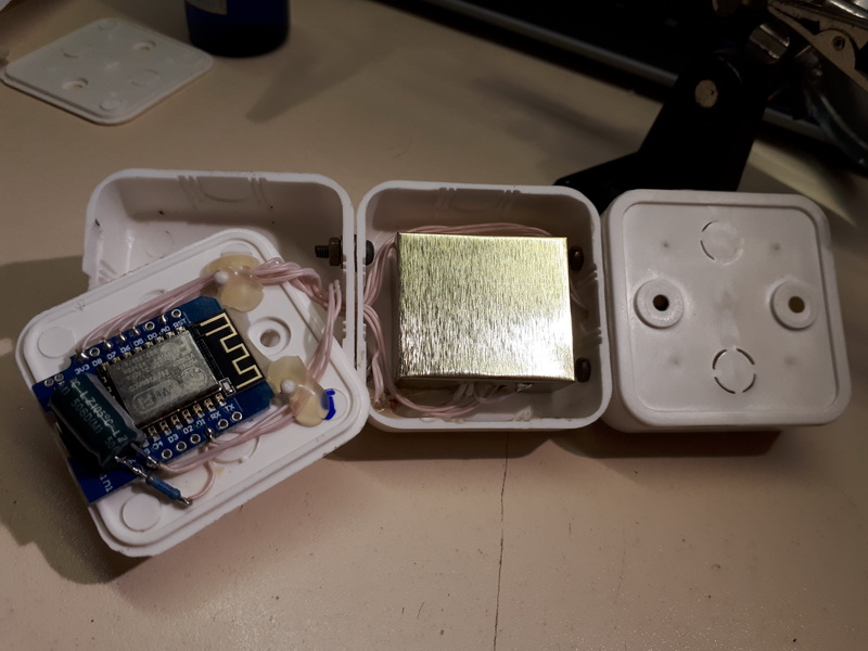

Ура! Поздравляю! А можно глянуть на экран и взаимное расположение есп и дд?

Re: ESP8266 и датчик движения arduino (HC-SR501)
Сообщение AAU »
Вид с верху:

AAU
Сообщения: 58
Зарегистрирован: Пн ноя 19, 2018 10:14 pm
Сообщение AAU »
Вид с низу:
Не получается в одном сообщении два изображения прикрепить.
AAU писал(а): Вт янв 08, 2019 11:43 pm Вид с верху:
красиво и практично
AAU
Сообщения: 58
Сообщение AAU »
У КМОП на выходе комплементарная пара транзисторов и подтяжка не требуется. Подтяжка нужна для выходов с открытым коллектором. Здесь просто в датчике на выходе стоит 1кОм и получается высокое выходное сопротивление, что теоретически может собирать помехи. Правильнее было уменьшить 1кОм Ом до ста.
