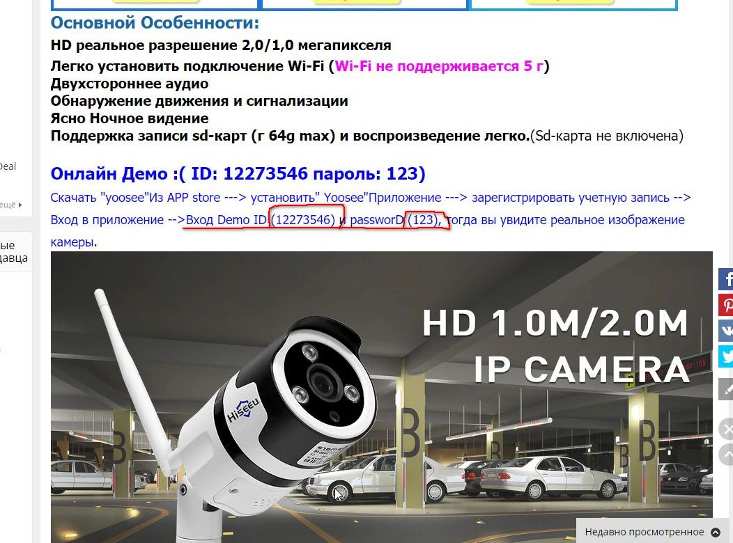

только вот это на камере. А модем сам ей адрес выделил и все.

ID и пароль, насколько я понимаю, нужен, чтобы подключиться к камере через спец.приложение (Yoosee). А нам оно не надо. Нам надо сделать это другими средствами.
Ваша камера имеет IP-адрес в локальной сети (ведь она же подключилась к роутеру). Зная IP-адрес роутера, уже можно понять к какой подсети принадлежит адрес камеры. Но надо выяснить наверняка.
Попробуйте посмотреть, что выводит команда arp -a
Скорее всего адрес камеры будет в списке, который вы увидите после исполнения команды.
