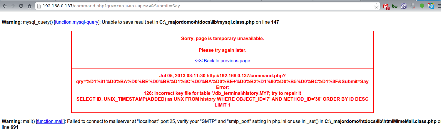

UPD3: Мрёт каждые 12 часов, бывает раньше, веб-переменные не обновляются, при попытке ввести команду вываливается см.фото. Может есть предположения, куда копать?

Re: Глюки с переменными
Похоже таблица history поломалась.
Лучше history (история вызова методов, не путать с историей значений переменных) вообще отключить -- в общих настройках есть такая опция:

Спасибо за вариант, я правда недавно поставил точку там, для записи.sergejey писал(а):Похоже таблица history поломалась.
Опередили меня, history правда поломалась, я её вставил из ранних версий и тут дело думаю не в системе, а из-за некорректного завершения виртуалки, на котором это счастье стоит.
Однако ранее написанные сообщения косались именно phistory.
Как думаете если база весит более 150 мб это может послужить проблемой не обновления веб переменных?
На данный момент заменил history почистил её
phistory почистил
установил запись данных не раз в 1 минут, а раз в 5 мин. Теперь будем смотреть как будет это жить.
