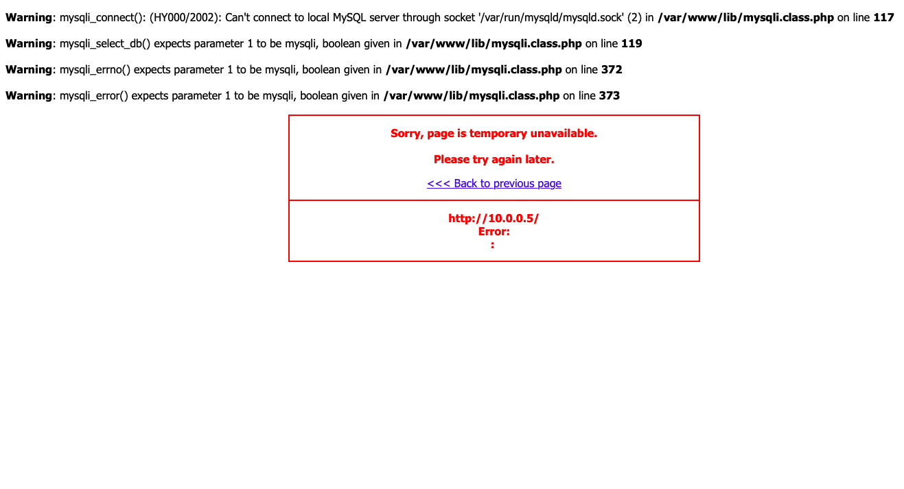

отпадает Мускул или база больщаяmaximg писал(а): Пн янв 07, 2019 12:35 am Братцы выручайте!
OS Win7
Работало все хорошо около двух лет и тут вдруг вот такой баг.
Что это может быть ?
Даже если скачиваю мажор, делаю восстановление из резервной копии, проходит пару часов и опять баг.
Постоянно падает МД

МДМ в интернет выставлен?maximg писал(а): Пн янв 07, 2019 12:35 am Работало все хорошо около двух лет и тут вдруг вот такой баг.
Покажи полный лог из окна start.bat после запуска МДМ.
Re: Постоянно падает МД
МДМ выставлен в интернет(статический ip и проброшен порт).
лог:

Ребята выручайте сервер был установлен на малинке пол года не пользовался а сейчас включаю и вот такая беда. Че делать то?
- Снимок экрана 2019-01-10 в 21.28.44.png (84.57 КБ) 6242 просмотра
