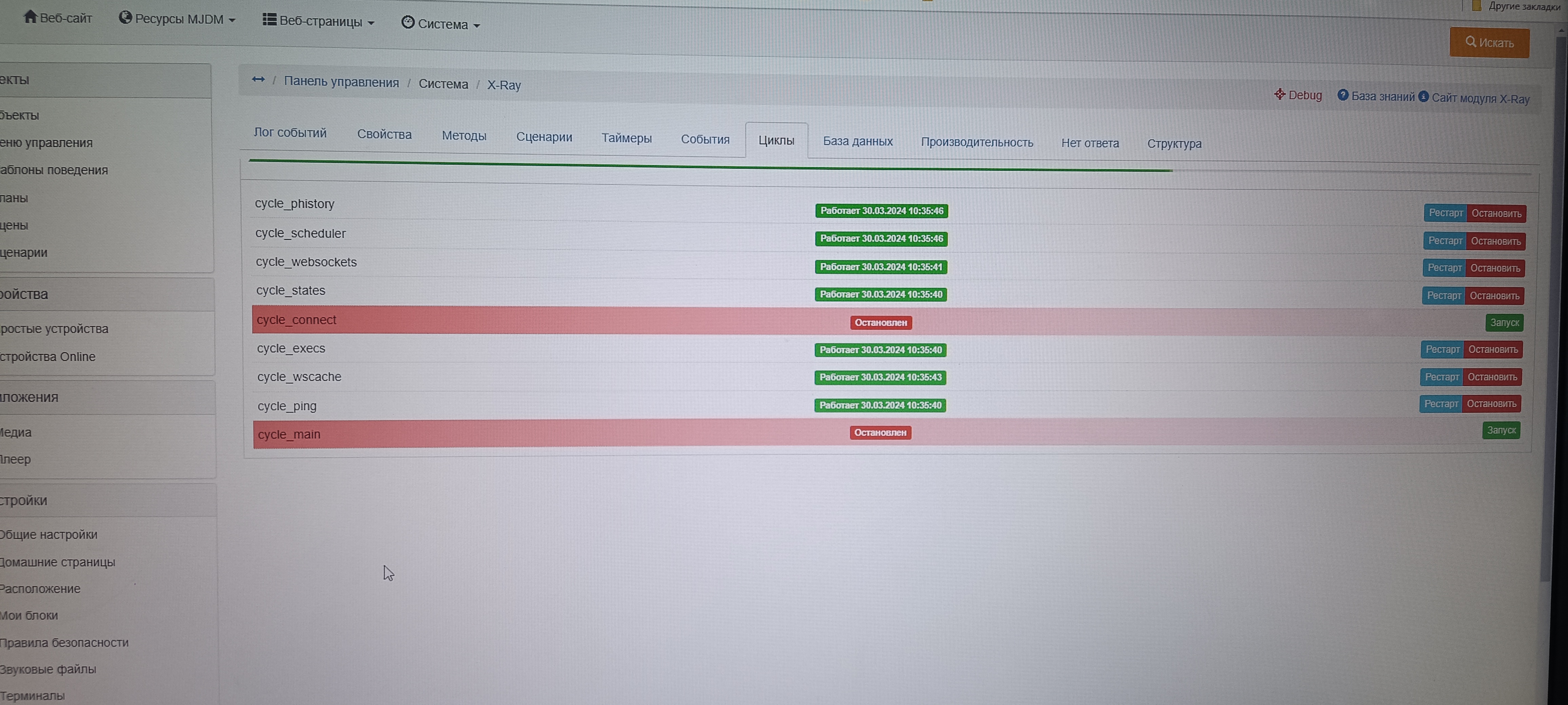

Мужики, выручайте. Установил MjDm на Armbian. Как не пытался запустить все циклы, не получается. cycle_connect и cycle_main выключаются почти сразу после запуска. Естественно нет доступа не к маркету не к обновлениям. Версию MjDm тоже не показывает. На главной странице MjDm все значки зелёные. По инструкции с первой страницы всё сделал, толку нет.

vlad145 писал(а): Сб мар 30, 2024 8:21 am Мужики, выручайте. Установил MjDm на Armbian. Как не пытался запустить все циклы, не получается. cycle_connect и cycle_main выключаются почти сразу после запуска. Естественно нет доступа не к маркету не к обновлениям. Версию MjDm тоже не показывает. На главной странице MjDm все значки зелёные. По инструкции с первой страницы всё сделал, толку нет.
Здрасьте.
Ну, во-первых вам стоило бы уточнить какой именно армбиан установлен и на каком железе.
На сколько я помню он установлен на какой-то тв-приставке.
Не думаю что здесь найдутся люди в достаточном количестве, кто бы ставил МЖД на такую же как у вас платформу.
найдите какой то x86 компьютер (мини-пк) или ноутбук старый и поставьте систему на него
ибо с вашей тв-приставкой, в силу вашего малого опыта в линуксах и отсутствия вокруг людей с такой же приставкой и опытом - это может затянуться на неопределенно долгий срок
купить мини-пк или ноут можно недорого например на авито

Спасибо за то, что не отказали. . . Я уже сам разобрался. Всего наилучшего.

Боюсь в данном случае Вам это будет не интересно, как я понял Armbian вообще не особо тут любят. Но всёже. . .
Проблема оказалась в версии самой Armdian. У каждой из 4-х версий свой репозиторий, с версией boomworm всё заработало.
