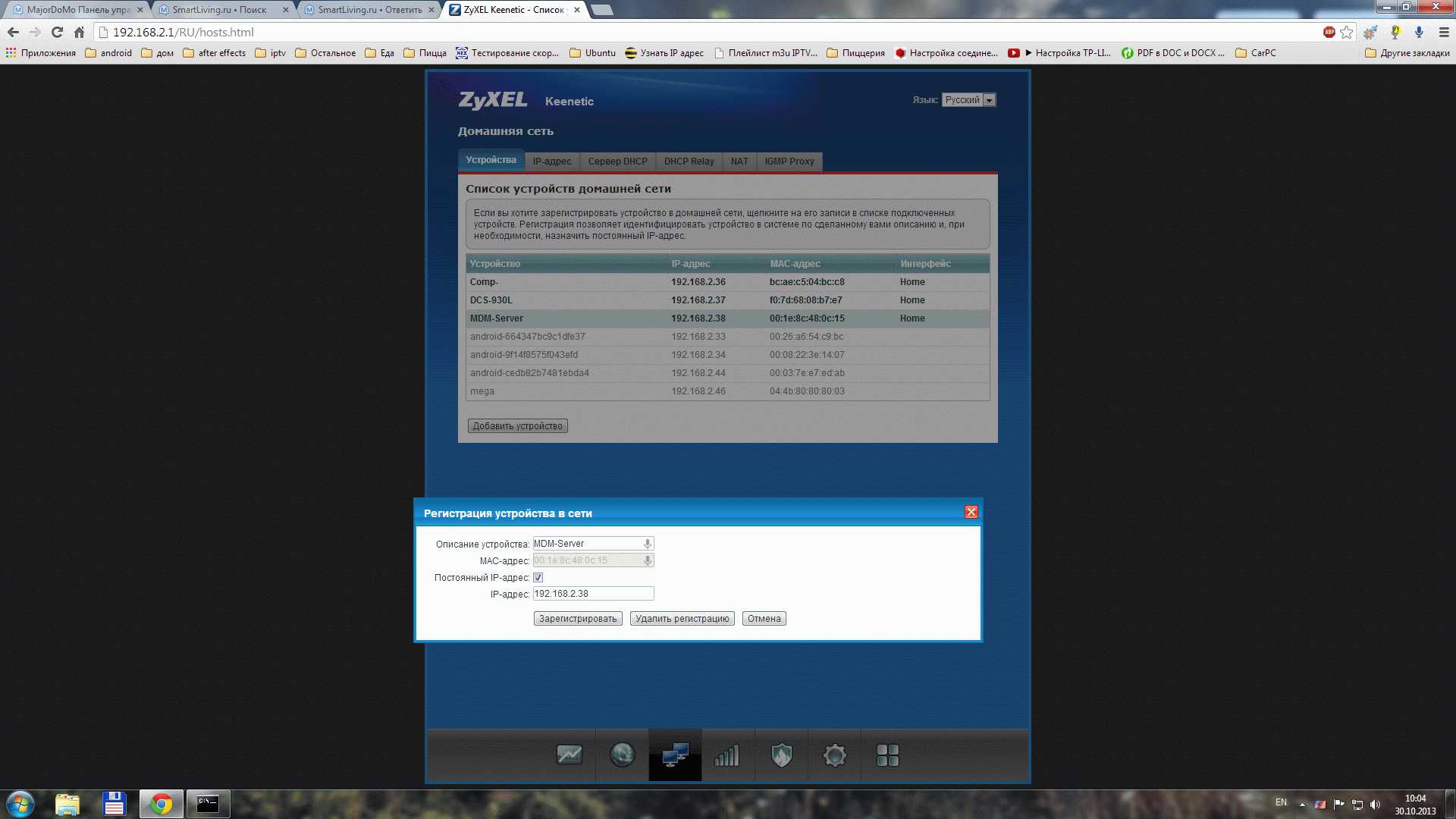

У тебя ОС какая?
Если винда - то сделай ipconfig. Там в строчке IPv4-адрес будет указан твой IP который дал тебе роутер
Затем зайти на роутер и искать этот IP. Не забудь потом зарезервировать его. Я не в курсе как на TP-Linke, но на Zyxel вот так делается. См. картинку

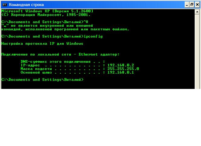

А у меня ipconfig показывает вот что, и какой выбирать

adzam писал(а):А у меня ipconfig показывает вот что, и какой выбирать
Выбирай 192.168.0.2 как ты изначальнои указывал в картинке с роутером. Только не забудь поставить ему фиксированный IP.
