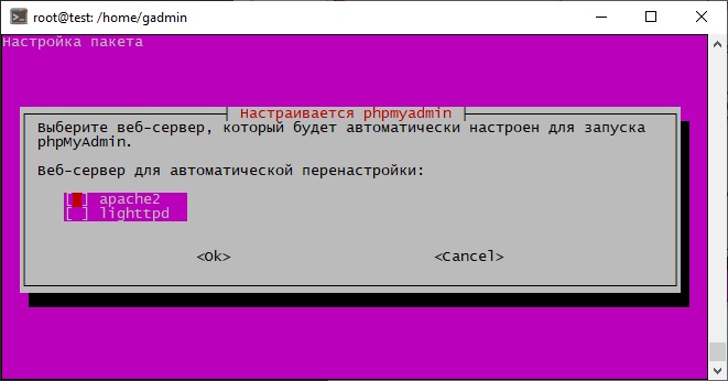

а если хочется другой, не апачь?
Re: Виртуальная машина с МД на Ubuntu 18.04.1 с xfce
В этом скрипте предлагается на установку два веб-сервера
Divan писал(а): Вт окт 08, 2019 6:41 pm В этом скрипте предлагается на установку два веб-сервера
Это не на установку, а на настройку выбирается (предварительно они должны быть установлены), и это не в скрипте, а при установке phpmyadmin.
