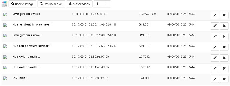

Видны данные только от лампочек и даже от тех лампочек которые когда- то были подключены, теперь на пример есть всего одна лампочка, а данные показывают что они три. Другие девайсы в списке есть, но ихние данные не поступают: тач кнопка (ZGPSWITCH), датчик (SML001) движения/температуры/освещённости.
Пока что не какого сценария реализовать не получилось, например от движение зажечь лампочку.

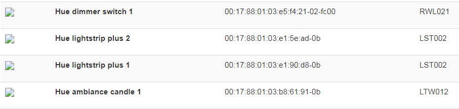

Сообщение woow »
Добавилось ещё несколько устройств:
Вложение PH.jpg больше недоступно
в архиве картинки и лог файл
download/file.php?mode=view&id=11732
Raspberry Pi 3B+
