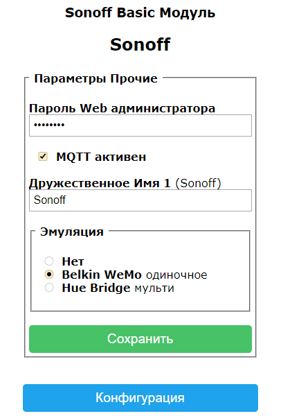

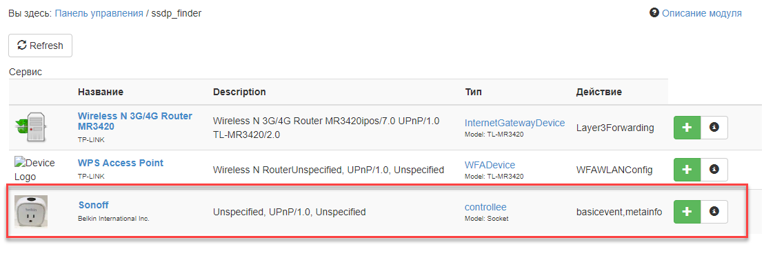

Так и есть!!!! Хорошо не успел я ее отUARTить))))) Зашел в настройки, включил эмуляцию Belkin WeMo, сама ребутнулась. Зашел в Мажоре в SSDPFinder, нашелся там этот девайс!!))) Спасибо!!! Выложу скрины, тема актуальна я думаю.

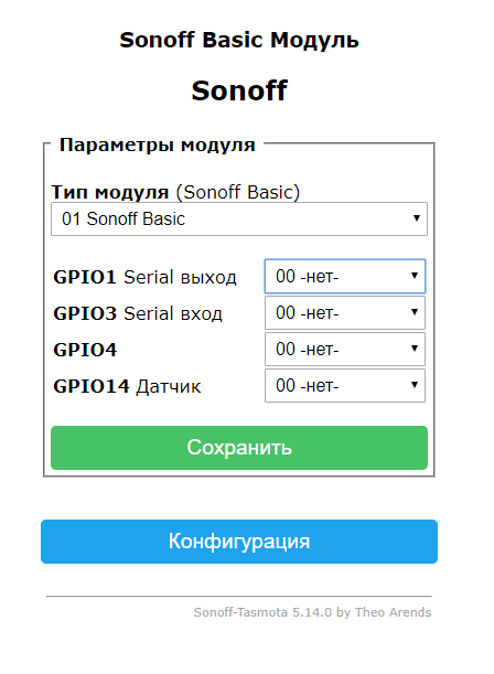

Только что с этим делать))))))))))))))))))))))))))))))))))))))))))
Привязал к кнопке на сцене, пока не счелкает
Re: Подключение Sonoff Base к кнопке на сцене.
Это как это???? Я пол часа назад проверил щелкает. А ты тип устройства выбрал в том же конфиге???
ПС
Ну и кнопка состояние меняет?

В MD cвязный объект указал Swich3
Но я подозреваю что вы об этом, наверное тут GPIO нужно указать?
Ага!!! Выберите 18 generic и для соответствующего gpio
выберите rele или relei если реле инвертировано. Так проще. Я брал d4 gpio 2 это светодиод - только он инвертирован при включении состоянии он не светится а при выключении он начинает светится.

Не могу разобраться что тут сделать нужно. Метод научного тыка не помогает )))
А у тебя именно Сонофф Бейсик ? Или как точно называется ?
