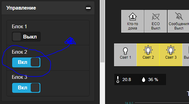

смысл прост есть в меню несколько кнопок по горизонтали ... лучше четыре вкл1-выкл1 и рядом вкл2-выкл2
как их сделать анимированными? а тем более привязать к объекту )))))))))))

Re: Как в меню установить две кнопки по горизонтали?
Свой html блок создать, и туда прописать код выключателя.
Могу ещё лайт вариант предложить за стандартную цену в 300р.
Сделать кнопки (именно кнопки, как заявлено в теме, а не выключатели), их цветом отображать статус, а при клике - запускать переключение статуса...
Функционал тот же, но дёшево, и, почти стандартно. Но не сказал бы что на внешний вид лучше того, что есть. Хотя на вкус и цвет...могу пример показать.
Услуги в профиле коннект

Так как сделал то поделись?Серж писал(а): Ср мар 28, 2018 3:36 pm Поставил три кнопки по горизонтали ... так если нажимаешь одну из первых двух кнопок! то третья перепрыгивает на новую строку ...
и как избежать появления надписи ОК в конце кнопки?
И не только 2 кнопки, можно и больше (https://www.ab-log.ru/forum/viewtopic.p ... 641#p30641). Там иконки-кнопки (некоторые замещают друг-друга в зависимости от состояния определенного свойства).
