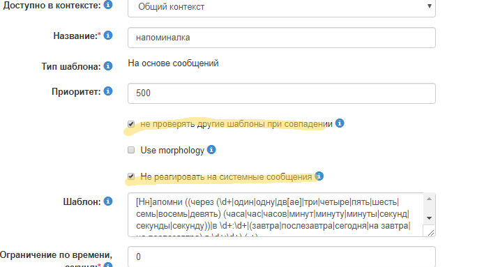

Logrus писал(а):самое странное она не отменяет попить, хотя оно с таким именем, но отменяет попить чаю 0_0 (точно обиделась)
По какой-то причине у тебя задание обрезается.
На команду: 20:50 Александр: Напомни через две минуты попить чай с сахаром
Должна была дать ответ: 20:50 Алиса: Задание напомнить попить чай с сахаром установлено на двадцать пятое марта в 20:52
А обе команды
20:24 Александр: Напомни через три минуты попить чаю
20:24 Александр: Напомни через две минуты попить чай
Она восприняла как "Напомни через XX минуты попить"
Соответственно и отменила первую такую по списку.

а подскажите, как узнать, приняла Алиса команду "напомни..." или нет?пишу ей фразу: "напомни завтра в 7 утра то-то..."...как то можно посмотреть создала она это напоминание вообще?
Krz
Сообщения: 22
Зарегистрирован: Сб мар 24, 2018 3:51 pm
Откуда: Сибирь
Re: Реализация голосовых напоминаний
Сообщение Krz »
Такую фразу она не примет. Фраза должна быть построена по следующему шаблону:
Напомни "когда" "о чем"
Когда может быть указано фразами:
  • через ХХ секунд
  • через ХХ минут
  • через ХХ часов
  • в ЧЧ:ММ (подразумевается сегодня)
  • сегодня в ЧЧ:ММ
  • завтра в ЧЧ:ММ
  • послезавтра в ЧЧ:ММ
Пример: Напомни через 15 минут перезвонить в контору
Если фраза распознана, то Алиса ответит примерно так: Задание напомнить перезвонить в контору установлено на 27 марта в 19:46
А в указанное время прозвучит сигнал и фраза: Вы просили напомнить перезвонить в контору!

Попробовал повторить, наблюдение:
00:13 Алиса: Вы просили напомнить выключить
00:08 Алиса: Задание напомнить выключить установлено на двадцать восьмое марта в 00:13
00:08 Алиса: Выключить что именно?
00:08 Сергей: Напомни через 5 минут выключить суп
00:00 Алиса: 0 часов
1. Пропал суп
2. Сработал другой мой шаблон Выключи
