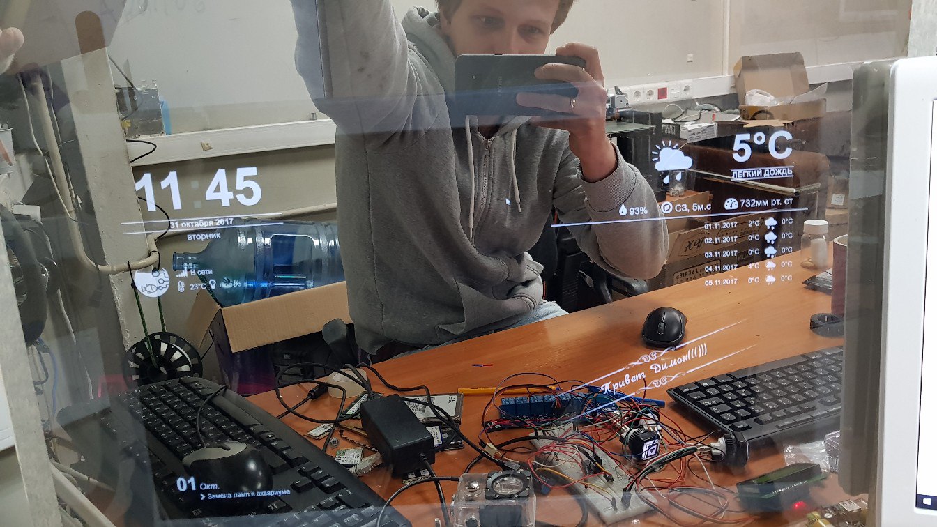

Отличная идея, но для полного "вау"-эффекта, это всё должно быть вместе с проводами спрятано за гипсокартоном, чтобы казалось, что там исключительно зеркало и ничего больше. Прозрачность и яркость тоже надо подобрать идеально для помещения, в котором будет установлено. Тогда будет смотреться просто здорово, а не колхоз. Вот на первых скринах идеально.

Gelezako писал(а):
webms писал(а):я все таки склоняюсь больше что нужно зеркало, пленка фигня
а какое зеркало, с какими характеристиками пропускной способности?
Стандартные варианты - 5% и 12% светопропускаемости. Я так подозреваю, что у меня в руках оказалось 5%, потому что слабо виден текст даже на максимальной яркости, если в комнате не совсем темно. Буду тестировать дальше, хочу попробовать с алиэкспресса пленку заказать разной светопропускаемости, она там копейки стоит, после опытов расскажу обязательно. Ну и попробую поискать непосредственно зеркало с 12% светопропускаемостью.

slgeo писал(а): Пн апр 02, 2018 2:46 pm Единственное - малина, как мне кажется, избыточна для такого девайса, которое по сути информационное табло.
если это только "табло", то да, но возможен и такой вариант
Кстати вот еще один пример умного зеркала совмещенного с полкой вы быстрой зарядкой
PS. Популярность "малин" в таких проектах может быть обусловлена еще и наличием ПО от мелкософта и соответственно образом карты для IOT от него же.
MD на raspberry pi3

было бы не плохо добавить датчик движения для активации, чтоб не горел постоянно!)
и еще лучше чтоб матрица прилегала плотно к зеркалу тогда можно зеркало с большей пропускной способностью.

krashn056 писал(а): Чт апр 05, 2018 9:30 pm было бы не плохо добавить датчик движения для активации, чтоб не горел постоянно!)
Если коридор слабо освещенный, то можно на фоторезистор завязать, у меня к примеру так зажигается ЖК-экран в коридоре при включении света.
