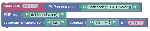

Re: Визуальное программирование и Blockly
Как сделать преобразование голоса в текст?
Читаем эту тему
Вариант кода в Blockly
