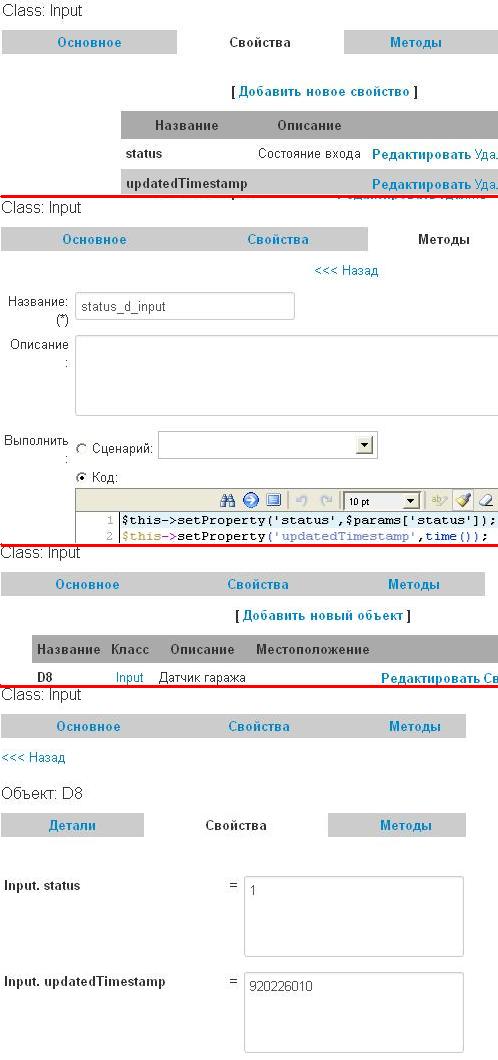

Вот как нужно настроить систему для получения состояния D8
Скетч ArduinoCodeNoEthernet_v02_1.rar в начале темы

GET /objects/?object=D8&op=m&m=status_d_input&status=1
И так:
D8 - вкладка "объект" Digital8 (8 порт на Arduino)
status_d_input - вкладка "метод" обработчик статуса для дискретных входов
status - вкладка "свойства"
1 - непосредственно сам статус 1 или 0
