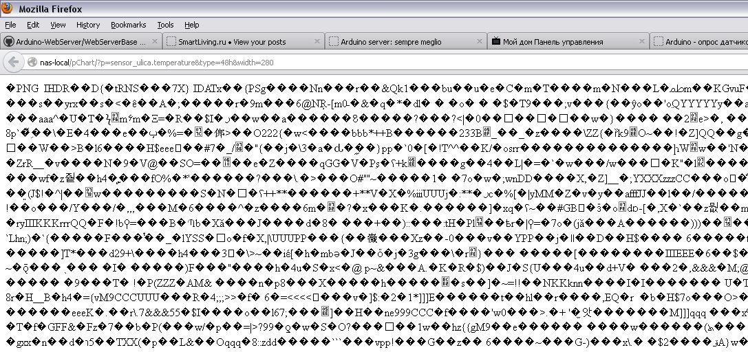

теперь самое интересное, при такой постановке:
выводится :shock: :o так это и есть мой долгожданный график! только как будто его браузер не воспринимает как картинку:
Header("Content-type:image/png"); :ugeek: :?:

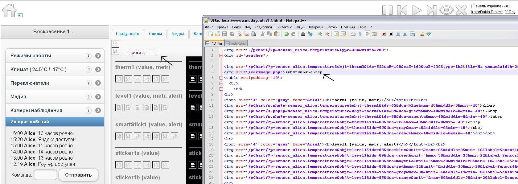

создаю вроде все как по "книжке" :)
фото в архивчике. предпоследний файл, это вывод в меню, последний на домашней страничке

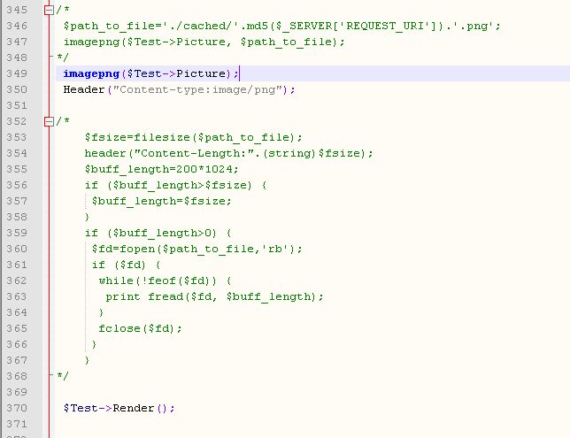

Попробуй сделать в точности как я написал здесь http://smartliving.ru/forum/viewtopic.p ... =430#p2524
А то на твоих скриншотах почему раскомментирован $Test->Render (он ни к чему)
и imagepng идёт до header, а не наоборот

сделал как ты сказал, такая же ошибка :cry: Изображение
 // Render the picture
 if (SETTINGS_THEME=='light' || $_GET['bg']=='light') {
  $Test->AddBorder(1, 200,200,200);
 } else {
  $Test->AddBorder(1);
 $path_to_file='./cached/'.md5($_SERVER['REQUEST_URI']).'.png';
 imagepng($Test->Picture, $path_to_file);
    $fsize=filesize($path_to_file);
    header("Content-Length:".(string)$fsize);
    $buff_length=200*1024;
    if ($buff_length>$fsize) {
     $buff_length=$fsize;
    if ($buff_length>0) {
     $fd=fopen($path_to_file,'rb');
     if ($fd) {
      while(!feof($fd)) {
       print fread($fd, $buff_length);
      fclose($fd);
 $Test->Render();
imagepng($Test->Picture);
 $db->Disconnect(); // closing database connection
вызываю вот так
http://nas-local/pChart/?p=sensor_ulica.temperature&type=48h&width=280
если коментирую Header("Content-type:image/png"); то получаю http://smartliving.ru/forum/download/file.php?id=260

Сообщение Alekseym6 »
было такое. добавил php5-gd
