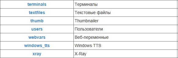

В том-то и дело, что в "Модулях" нет Yandex_TTS:

Jilber писал(а): Вт май 29, 2018 11:26 am В том-то и дело, что в "Модулях" нет Yandex_TTS:
А если установить из маркета и потом удалить. Прокатит?

Пробовал заново установить и удалить - не помогало. Сейчас установил, скрыл в "Модулях" и уже после этого удалил - помогло. :D
