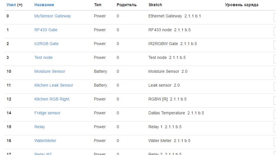

Для того, чтобы нода прописалась:
- Отключаете MysController
- Включаете MDM
- MySensor MDM- >Настроить->AutoID->On
- MySensor MDM->Inclusion mode
- Перезагружаете ноду
- MySensor MDM- >История событий
Должно быть видно, что нода получит ID (или первый свободный или прописанный явно в скетче)
Остальное будет зависеть от того, на что вы запрограммируете ноду.
Если все Ок:
- MySensor MDM- >Настроить->AutoID->Off
- На первой странице находим в списке строку с нашим новым номером ноды, двойным кликом на номере ноды попадаем в редактирование параметров, задаем имя ноды (по умолчанию в имени ноды будет ее номер)
Последний раз редактировалось ipz Чт мар 09, 2017 2:27 pm, всего редактировалось 1 раз.

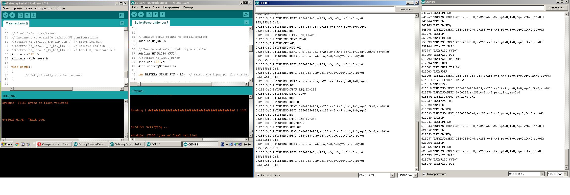

Re: MySensors для новичков
Может тогда и мне подскажите , что я не доделал ? Прошил Serial Gate , в другую уровень батарейки. Служебные данные вроде идут , а цифру напряжения не вижу. Поэтому тему и создали - залить скетчи просто , а вот как сеть настроить не понятно.....Похоже номер ноды задать надо.

Сообщение ipz »
Птичий язык MY_DEBUG надо расшифровывать со справочниками с MySensors.org)))
На вскидку у нод не задан ID. Попробуйте корректно прописать их в МДМ (см. мой предыдущий пост)
Если ноды корректно прописались и получили свой номер в модуле M…SPOILER_SHOW
Допустимые номера (в первой колонке) 0-гейт, остальные от 1 до 254
Я предпочитаю прописывать номер ноды в скетче явно: #define MY_NODE_ID <номер ноды>
UPD: На втором мониторе порта (com10) видно, что запрос ID не проходит - нужно включить в модуле MySensors Inclusion mode...
На первом мониторе порта не понятно что происходит (мне не понятно :D ) - я бы посмотрел самое начало лога, после того как Nrf проиницилизировался и нода должна запрашивать ID... Лекарство, думаю, такое же...
