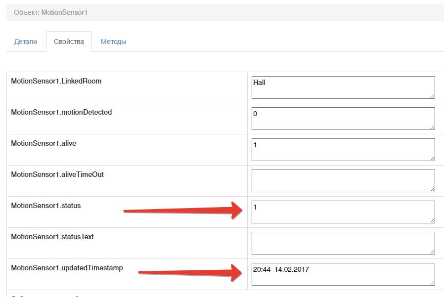

Да я сам не мог понять как в MD get запросы слать. Вроде как разобрался. Создал метод с кодом:
И теперь по запросу: http://192.168.1.100/objects/?object=Mo ... tusChanged&
меняется свойство MotionSensor1.status и добавляется время и дата срабатывания (отправки запроса) в MotionSensor1.updatedTimestamp
Вроде как разобрался ;) Жду с алиэкспресс датчики и парочку esp, точно такие же как тут на фотке ;)
