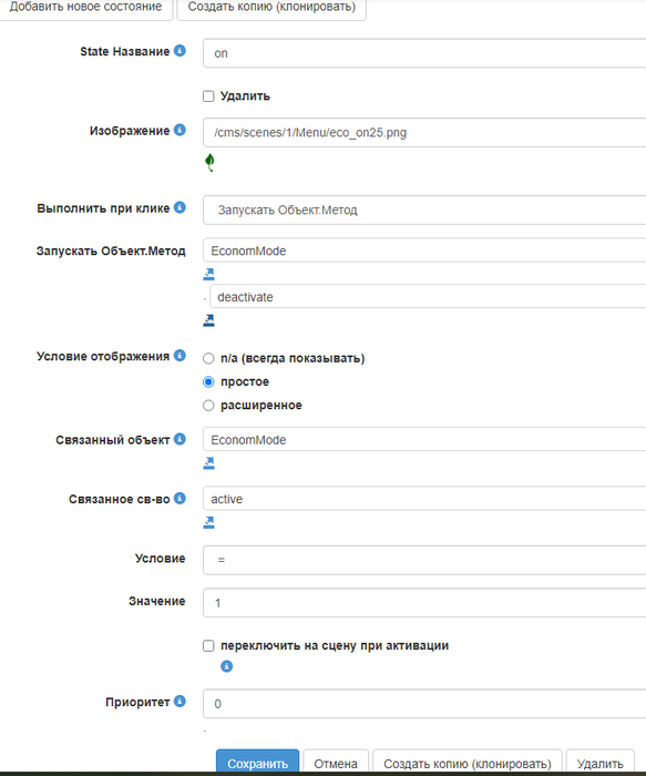

Ребята, поясните, где я чего недопонимаю...
У меня стоит старая, многолетняя система которая установлена была давно (годы... не помню), но обновляемая (постоянно!).
эко-режим выведен на головную сцену, клик - актив, клик -деактив...
всё работает, иконки меняются.
Система была настроена до появления Sdevices. Скорее всего кто-то из Вас что-то выкладывал и я это применила у себя.
На работе стоит две системы, рабочая и новая, на которую я переношу домашнюю вручную (не бакап!), применяя полученные знания.
Так сказать, оптимизация )).
И вот на ней не всё работает.
- иконка не меняется (вкл/выкл), при работе штатного скрипта который вызывается при нажатии.
Не происходит запись 1/0 в EconomMode.active
добавление устройств в эко группы ситуации не меняет.
На старом сервер, всё отлично работает. Там эко групп нет, там другая логика.
скрипты активации и деактивации одинаковы.
Активация режима работает на устройствах, т.е. выключает их.
Деактивация - включает.
groupEco и groupEcoOn
А вот иконка не меняется. Но в чате пишет исправно, вкл или выкл эко.
Прошу помочь разобраться ПРАВИЛЬНО, как задумано системой.
Спасибо!
П.С.
На текущий момент я просто добавила в самих скриптах (два php файла на сервере в devices) sg....,1 и 0
