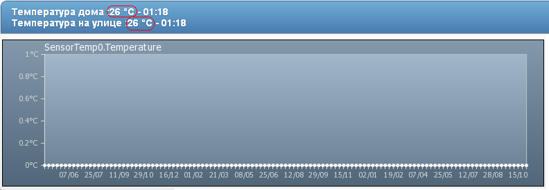

Не получается добавить график

Объекты-[объект]-свойства-Temp
Vit
Сообщения: 867
Re: Не получается добавить график
Сообщение Vit »
в свойствах объекта должно быть значение

А у меня там пусто :(

А у меня там пусто
Ну вот, графику не из чего строиться. Значит ошибка где то в получении данных.

Так данные я получаю по каналу USB в формате:
GET /objects/?object=SensorTemp0&op=m&m=TempChanged&t=температура
Из примеров для чайников, по кусочкам, собрал код под свою плату код который вот так выдает температуру
соединение вижу в программе arduino_gw.
// Сразу же вопрос?
с какой периодичность рекомендуется передавать информацию Сколько показаний в минуту чтобы не перегружать информацией сервер?
Может у меня неправильно организовано подключение моей платы ???
Данные температуры "в цифрах" ведь отображаются

В общем после проверки всех настроек пришел к выводу что собака зарыта в неправильно написанном Методе.
У меня выглядит так:

вот поэтому и выходит в параметре Temp нужная мне температура
Помогите подкорректировать или объясните данный кусок текста. Сильно не пинайте, т.к. в PHP я слаб

Так, подождите. Задача в чём состоит? Нарисовать график? У вас выводится значение 26С в текстовой строке, значит данные получаются. Нужно подставить в вызов графика то, что показывает 26С. Если так не понятно, то выложите ещё раз _реальный_ код, который выводит текст и код, который пытается вывести график. Посмотрим.
А периодичность снятия информации температурного датчика 1-3-5 минут, как вам больше нравится.
Да вроде бы код правильный. А напишите в самом деле как сделан вывод температуры в текстовую строку.
Есть ещё подозрение, что значение вы сохраняете вместе со значком градусов, тогда оно будет показываться, но на графике оно не выведется, т.к. после преобразования в число получится ноль.

GET /objects/?object=SensorTemp0&op=m&m=TempChanged&t=26.0
Знак С Цельсия убрал.
Напишите в каком формате нужно выводить параметр температуры?
