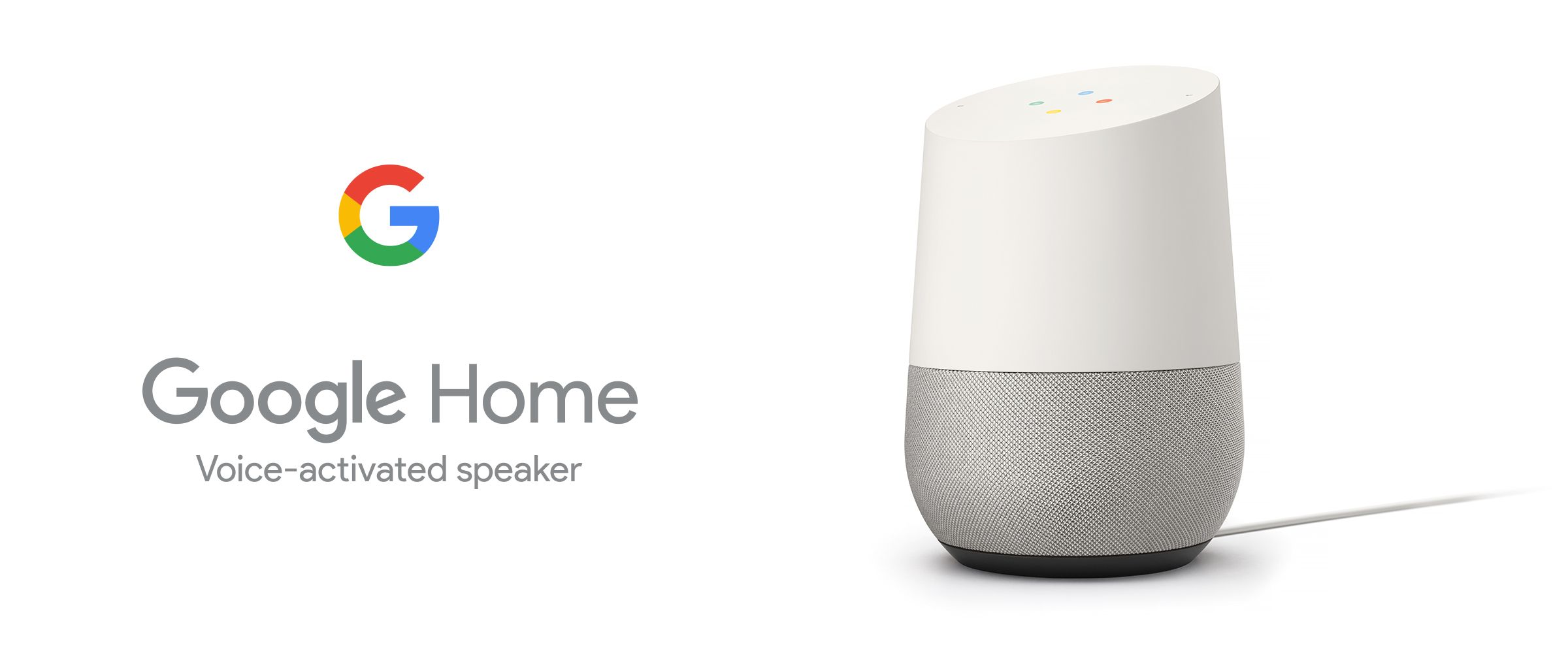

1) Есть колонка от гугл - Google Home, с диодами и сенсорной панелью вверху, и 1 кнопкой для выключения распознавания...
фотоSPOILER_SHOW
Она находится как по запросу Google Home, так и по Google Home Assistant...
Стоит дорого, постоянно слушает эфир, стоит на тумбочке =D

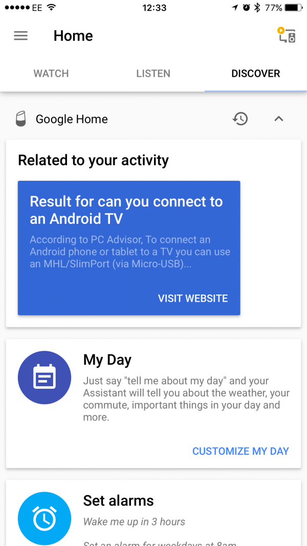

2) Есть приложение для смартфона Google Home, которое, как я понял, служит основным интерфейсом управления колонкой (т.к. у нее нет ни дисплея, ничего - настраивать же её как то надо)
фотоSPOILER_SHOW
Так же (скорее даже в первую очередь) оно служит для воспроизведения видео/аудио на различных устройствах в сети (т.к. изначально оно называлось google cast, и для этого только и служило). Плюс ко всему - вроде как имеется возможность управлять устройствами, которые туда можно как-то добавить...

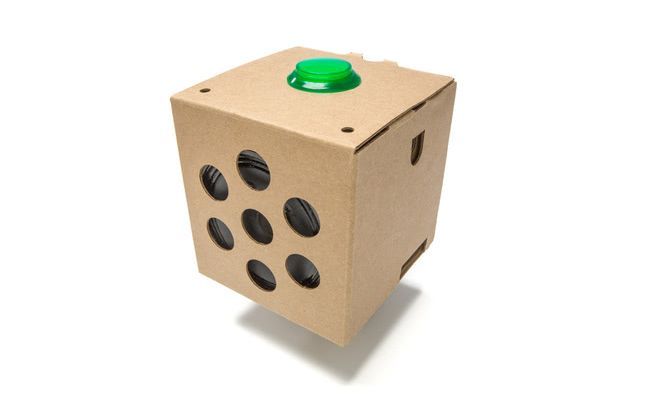

3) Есть DIY пародии на Google home (п.1) на основе Raspberry в виде картонных коробочек с кнопкой наверху
фотоSPOILER_SHOW
Там вроде как раз приложение используется Google Home Assistant.

nick7zmail писал(а): 3) Есть DIY пародии на Google home (п.1) на основе Raspberry в виде картонных коробочек с кнопкой наверху
фотоSPOILER_SHOW
Возможно ты про них говорил - что нужно кнопку тыкать?))
Заинтересовала вот пародия на гугл хоум, но тут еще зачем-то используется Voice HAT accessory board. Интересно, что это и с чем его едят.
https://aiyprojects.withgoogle.com/voic ... -materials
Какую роль она выполняет, вроде как микрофон usb проще и дешевле использовать ?
Насколько я понял этот кит был опубликован в журнале magpi 57 выпуска и был разобран всем тиражом. Купить комплект не представляется возможным. Но мне проект можно с легкостью переделать на обычный usb микрофон.
