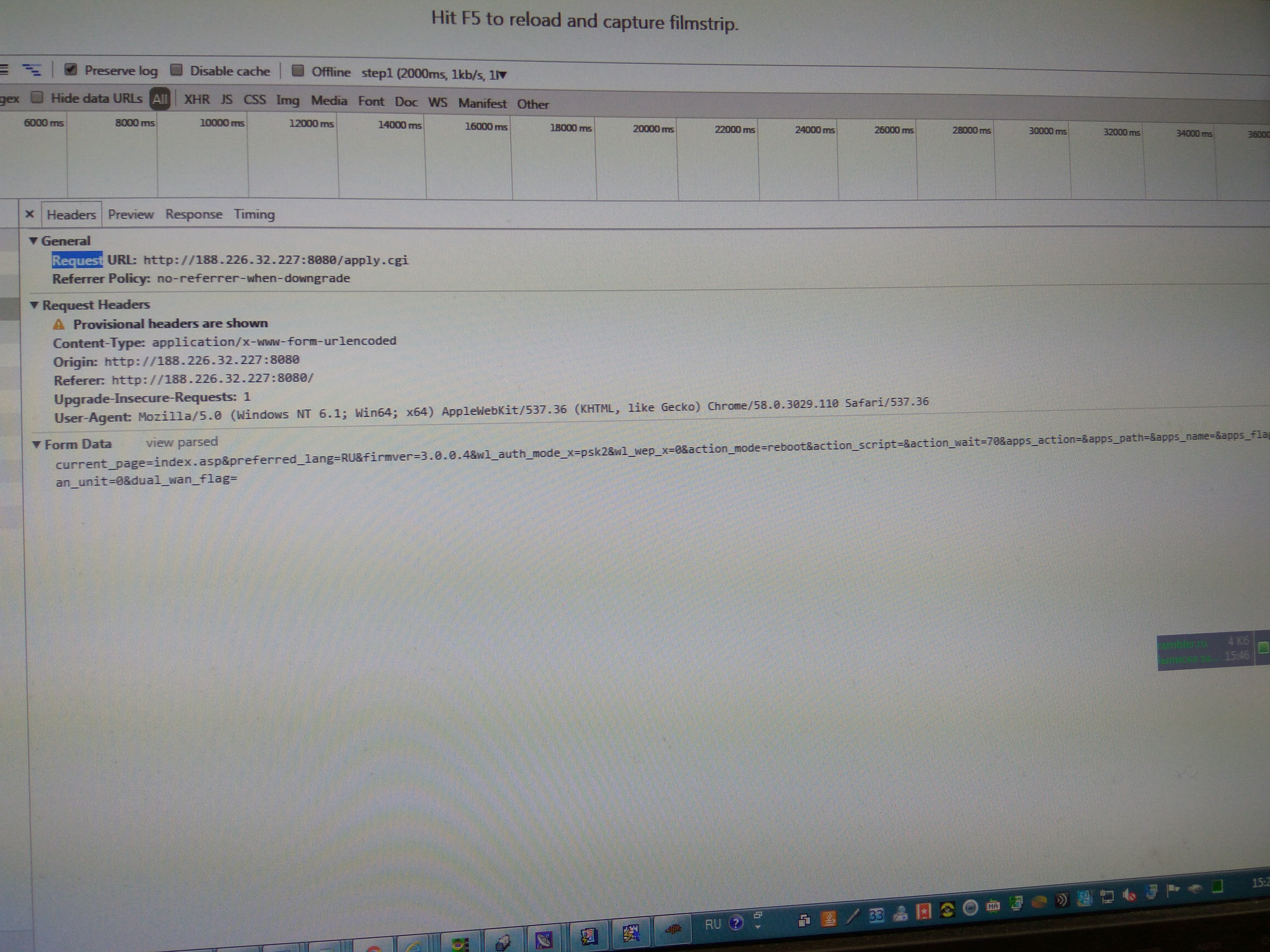

Ну у Вас должно быть тоже что-то типа такого:
Попробуйте открыть в браузере окно отладки (Ctrl+Shift+C для Хрома), перейдите на вкладку "Network", нажмите "Preserve log", потом зайдите на страницу роутера, нажмите перезагрузить и смотрите какой запрос уходит на роутер для перезагрузки и воспроизводите его по примеру Varrcan:

Re: Перезагрузка рутера через telnet
я уже что-то подобное пытался проделать, но пока безрезультатно
$username="admin";
$password="";
$url="http://192.168.1.1/index.asp";
$cookie=ROOT.'cached/scity.txt';
$postdata = '&preferred_lang=RU&firmver=3.0.0.4&wl_auth_mode_x=psk2&wl_wep_x=0&action_mode=reboot&action_script=&action_wait=70&apps_action=&apps_path=&apps_name=&apps_flag=&wan_unit=0&dual_wan_flag=';
заработало, спасибо! Команда для маршрутизаторов ASUS.
