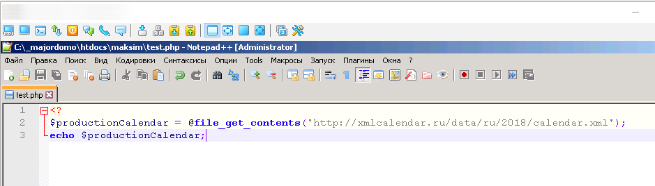

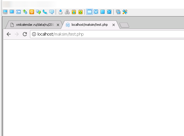

$productionCalendar = @file_get_contents('http://xmlcalendar.ru/data/ru/' . $this_year . '/calendar.xml');
не хочет работать, помогите плз, куда копать
Re: Функция Рабочий/Выходной день
Cсылка-то открывается?

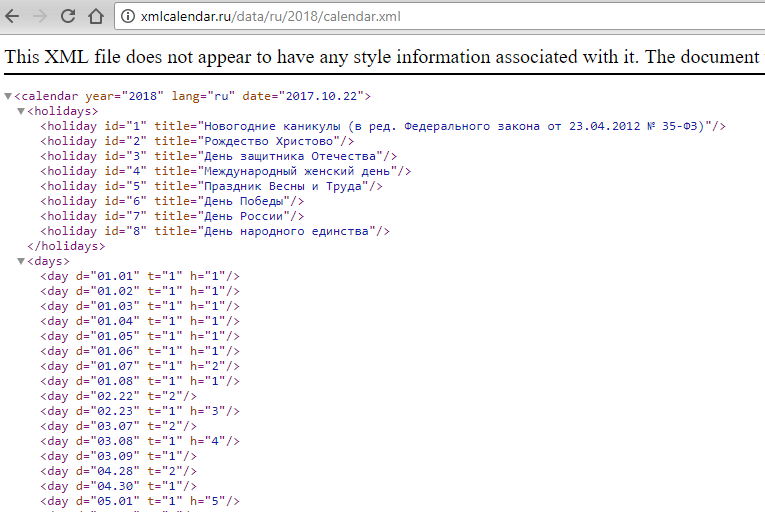

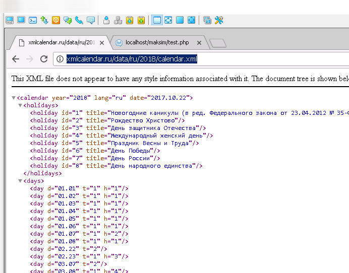

Не, проблема в другом
Ссылка да, открывается
webms писал(а):Не, проблема в другомСсылка да, открывается
$url = "http://xmlcalendar.ru/data/ru/2018/calendar.xml";
