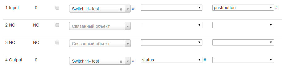

Делаю простой выключатель: на ESP один вход и выход на реле.
Столкнулся с тем что нет отправки собитыя в МД по нажатию кнопки если установлено (Act) - локальное действие
а если поставить Default, то реле включается через МД с большой (~5c) задержкой.

В недавнем обновлении модуля Сергей добавил принудительное обновление данных, это как бы спасает ситуацию, но хотелось чтоб модуль сам слал только нужные вещи.
UPD:
Разобрался, дело было в прошивке обновился до MegaESP_0.34b10
в настройках входа поставил Default, отклик быстрый ~1c, все работает.
в МД нужно сделать так как на картинке, в метод pushbutton вставить return "4:2";

Опишу более детально подключение MegaESP к Алисе.
(на текущий момент все отлично работает без костылей)
Рекомендую более детально изучить само MegaD, и многие вопросы отпадут.
- ESP прошиваем крайней стабильной версией, сейчас это - MegaESP_0.34b10
есть на сайтеhttp://www.ab-log.ru/forum/viewtopic.php?f=1&t=1130
Для первой настройки нужно будет подключиться по WIFi на ESP как на точку доступа(Esp, 192.168.4.1)
нужно настроить WIFI (ssid pass), выставить статичный IP и настроить на сервер МД(IP, скрипт megad.php и ID=1)
Например, что б настроить работу простого выключателя устанавливаем на порт 1 IN, порт 4 OUT.
в настройках входа тип Default (то есть сначала отправка на сервер потом, то что прописано в Act если сервер не ответил)
act 4:2
- Устанавливаем модуль МегаД из маркета
"Сканирование" находит только мой домашний комп
, надежней добавить MegaESP руками.
Клацаем кнопку "добавить" - пишем имя, 2 и 3 поле оставляем по умолчанию, Megad-ID: 1, IP: статичный ИП megaESP, pass : sec
Заходим в Advanced - Advanced config - Read config (почему-то это занимает примерно 30 сек)
после этого во вкладке "Данные" у нас все актуальные порты и значения.
Теперь нужно связать наш выключатель с Алисой (см. картинку постом выше)
Switch 11 должен иметь минимум 3 метода TurnOn TurnOFF (стандартные) и метод pushbutton с текстом return "4:2";
(я так понимаю, что метод pushbutton для большой Меги не нужен оно там по умолчанию считывает это в конфигурацию(отображает это в таблице под входом) и дублируется модулем, а MegaESP почему-то эти данные не передает)
Добавляем выключатель на сцену.
управление со сцены уже будет работать, также будет обновляться статус при нажатии кнопки модуля. Обновление значения в МД после нажатия на кнопку 1-2 сек.
Так же проверил работу DH-22, все ок. temp hum в таблицу данных прилетают берем привязываем на датчики в МД.
Это моя первая ESP так настроенная
возможны неточности

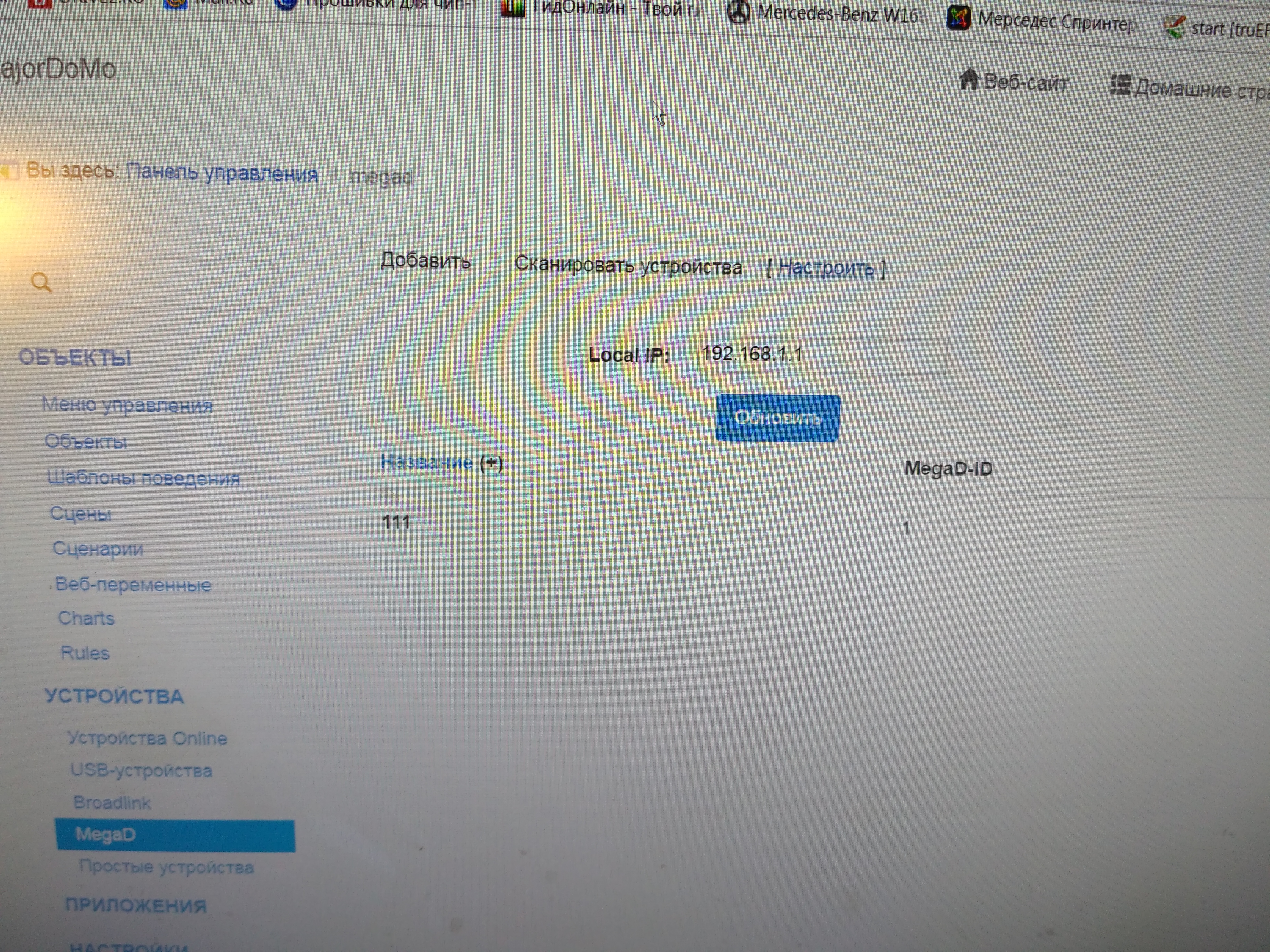

Alexkolomna
- Сообщения: 27
- Зарегистрирован: Вт дек 01, 2015 1:01 pm
Re: ESP8266 MegaD api
не получается
Alexkolomna
- Сообщения: 27
В этом пункте что указано?
- В этом пункте что указано?
- IMG_20170503_122225.jpg (7.55 МБ) 10005 просмотров
Там нужно указать ИП Алисы.
но никак не 192.168.1.1 - это походу роутер
Зачем же такие огромные картинки кидать (:
