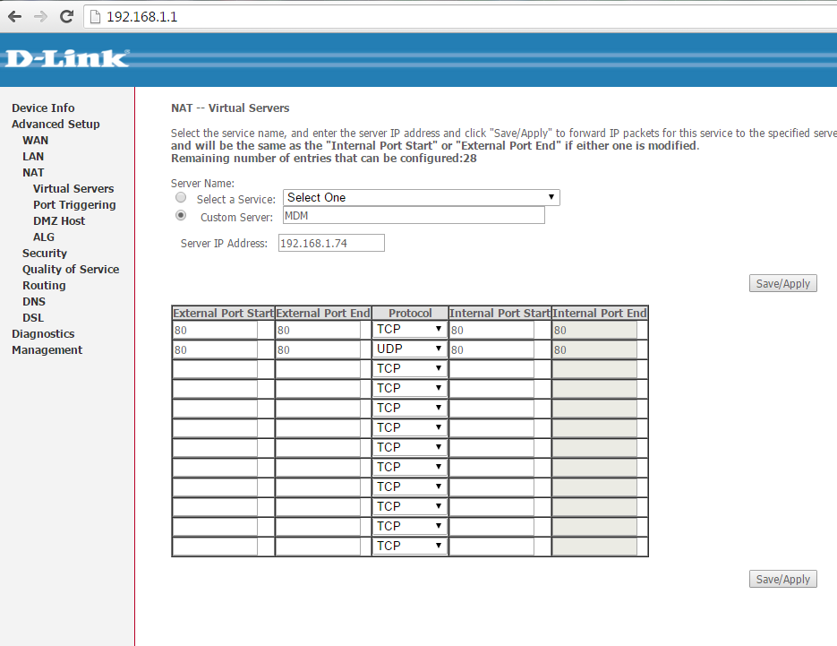

И так по шагам, теперь я знаю свой внешний IP который я буду указывать в URL приложения BBGPS http://внешний IP/gps.php
Но при настройке модема нужно указать внутренний IP устройства и тут я опять туплю.
IP коутбука 192,168,0,74 а модему нужен IP 192,168,1,
Мне представляется это так, приходят данные на внешний IP адрес модема, он переадресует его на роутер а роутер передаёт по вафли на ноутбук.
Получается что в модеме нужно указать адрес ноутбука а из за этого 0 вместо 1 он его не прописывает.

Интересно... Можешь объяснить зачем тебе такая топология сети? Я так понимаю что за модемом ты роутер поставил с другой маршрутизацией. Естественно что DSL модем не знает ничего об сети за роутером.

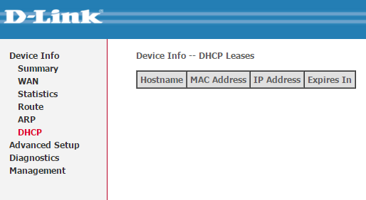

Да все равно в принципе, только вот надо проверить что бы DHCP остался только один если он поднят на обоих устройствах.

На модеме DHCP пуст. А в роутере указан IP моего ноута.

Пуст возможно потому что ни одного устройства там не зарегистрировалось. По этому все равно проверить включен или нет
