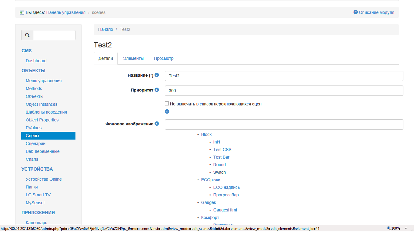

andrey_k писал(а):Спасибо за помощь! У меня 3-я вкладка просто "Просмотр"....
Аналогично - захожу : Панель - Объекты-сцены-Редактор (жму на карандаш)
и в верху - три вкладки "Детали - Элементы - Просмотр"
Вот такSPOILER_SHOW
2016-08-31 (14).png (49.71 КБ) 12401 просмотр

Чуток разобрался :
в начале года у меня рухнул комп
пришлось восстанавливать MJD из бэкапа от 2015-09-22
потом на него честно накатывал обновы
НО !!!!!! часть файлов не обновилась
сейчас тупо скачал дистрибут с github
и залил почти все папки
но вопрос что делать с базой ?
когда делаешь бэкап средствами MJD получается dump.sql

Re: Редактор сцен
Если база есть, то с ней ничего делать не нужно. После обновления файлов надо удалить все файлы installed и код модулей сам внесёт необходимые изменения в базу (добавит поля и т.п.).
