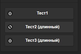

Последний раз редактировалось nick7zmail Пт фев 12, 2016 6:23 pm, всего редактировалось 1 раз.
Re: Кнопка "со светодиодом" (индикатором)?
Пришел домой (предыдущий пост писал с работы) - даже интересно стало - заработает ли смена иконок или нет =D а то кинул ссыль, нифига не проверив...времени не было. Не был уверен что иконки моментально меняться будут....но нет...все работает как часы...
Пользуйте на здоровье) Вставляется как обычный html блок.
<button class="ui-btn ui-shadow ui-corner-all ui-btn-icon-left %test.val%">Тест1</button>
<button class="ui-btn ui-shadow ui-corner-all ui-btn-icon-left %test.val2%">Тест2 (длинный)</button>
<button class="ui-btn ui-shadow ui-corner-all ui-btn-icon-left %test.val3%">Тест3 (длинный)</button>
И кстати без надписи "- ОК"
test.val - присваивается название иконок http://demos.jquerymobile.com/1.4.5/icons/ (таким же способом как red/green...описывать не буду)
к примеру на скрине - ui-icon-power и ui-icon-recycle...можно использовать свои иконки.
