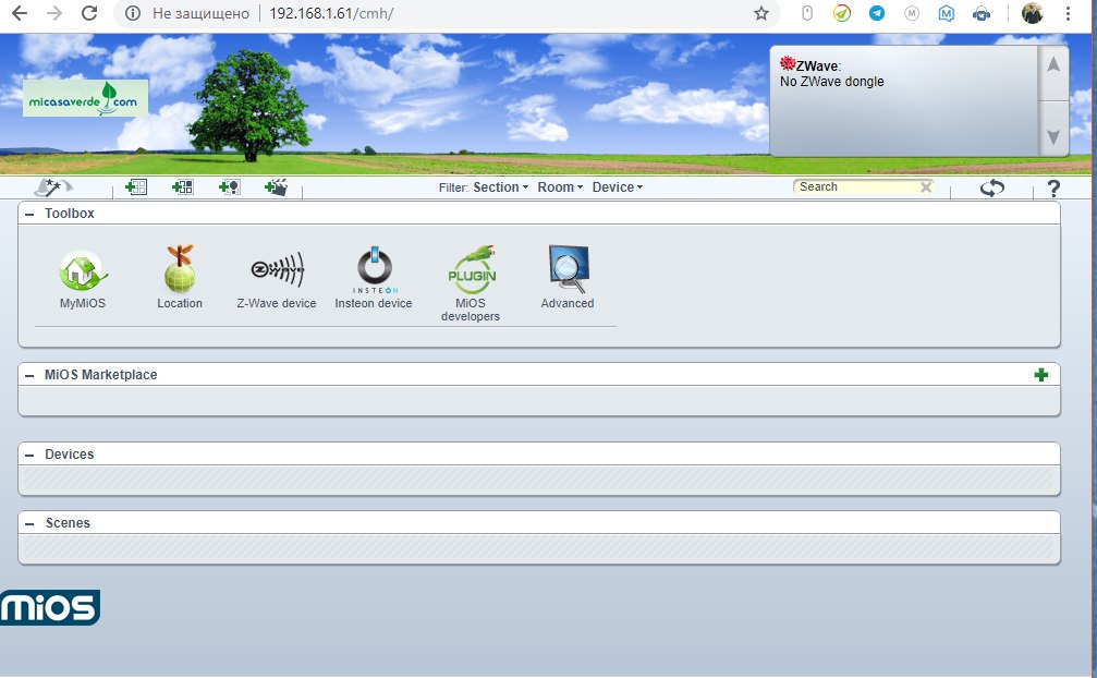

Re: Модуль VeraLite
Нашел 2 версию wl-500gp, роутер прошился. Но похоже ZMR_UZB1 не видится.
Устройство роутером видится как 0658:0200
Oct 20 23:51:45 (none) user.debug kernel: usb.c: new device strings: Mfr=0, Product=0, SerialNumber=1
Oct 20 23:51:45 (none) user.debug kernel: usb.c: USB device number 16 default language ID 0x904
Oct 20 23:51:45 (none) user.info kernel: SerialNumber: 12345678-9012-3456-7890-123456789012
Oct 20 23:51:45 (none) user.info kernel: ttyACM0: USB ACM device
Oct 20 23:51:45 (none) user.debug kernel: usb.c: acm driver claimed interface 81195de0
Oct 20 23:51:45 (none) user.debug kernel: usb.c: acm driver claimed interface 81195df8
Oct 20 23:51:45 (none) user.debug kernel: usb.c: kusbd: /sbin/hotplug-call add 16
Oct 20 23:51:45 (none) user.debug kernel: hub.c: port 2, portstatus 100, change 0, 12 Mb/s
На вкладке Z-wave-> options меняем порт на /dev/ttyACM0
Разбираемся дальше
Re: Модуль VeraLite
Почему-то не сохраняется настройка порта. Может кто работал с Vera 1 и знает, как корректно указать порт? На нижнем скрине вроде место, где можно ввести адрес порта. Но отсутствует кнопка сохранить.
Вроде даже можно подключиться через SSH, если я правильно понял, пароль написан на задней крышке под паролем wifi. Где его взять не знаю..
http://wiki.micasaverde.com/index.php/Logon_Vera_SSH

Re: Модуль VeraLite
А если все поля заполнить - тоже не появится?
