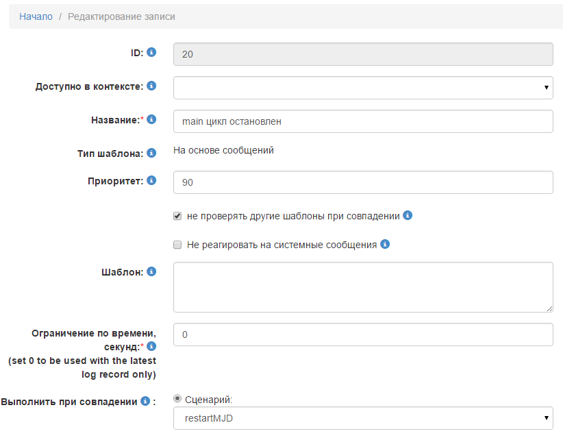

Amarok писал(а):А как этот сценарий выполнять автоматически? Ну, к примеру, цикл main упал и система сама выполнила sudo restart majordomo.
Можно сделать чтобы этот скрипт запускался при старте системы и висел в режиме сна, просыпался в определённое время (например каждые 10 минут), проверял запущен ли главный цикл (ps ax | grep 'cycle_main.php') и выполнял что нужно. Если цикла нет, значит запуск, если цикл есть в сон до следующего раза.
Это же Linux. Вороти - не хочу :D
Создал шаблон поведения:

Amarok писал(а): Создал шаблон поведения
а не затруднит более развёрнуто? что в сценарии?
Ну так а в сценарии добавьте что-то вроде:
 safe_exec ('sudo service majordomo restart');
Или как у Вас.
Дык первое сообщение темы
