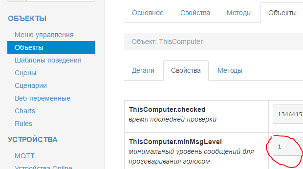

Добрый день, не поможете разобраться? Столкнулся с такой проблемой, настроил все как описано, но Алиса ничего не говорит, только пишет в чате и в правом верхнем углу. Пробовал изменить say($say,1); на 2 и 3, все равно молчит.
Разобрался, проверил ThisComputer.minMsgLevel 2 и во всех say выставил 2

Vladkos писал(а):Разобрался, проверил ThisComputer.minMsgLevel 2 и во всех say выставил 2
Подскажите пожалуйста где искать "ThisComputer.minMsgLevel 2" более подробно. Пропал голос((( Спасибо ;)
kas5858
Сообщения: 366
Re: [Скрипт] Алиса и Википедия
Сообщение kas5858 »
Обьекты > Computer > ThisComputer > Свойства
Изображение Connect
