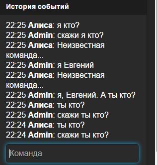

да вот на скрине диалог. Не понятно что может Алиса, а что для нее "неизвестная команда".
непонятный диалог.
непонятный диалог.

Jon2015 писал(а):да вот на скрине диалог. Не понятно что может Алиса, а что для нее "неизвестная команда".
для неё почти всё неизвестная команда, т.к. реакцию на запросы надо настраивать через модуль Шаблоны поведения в панели управления системой
