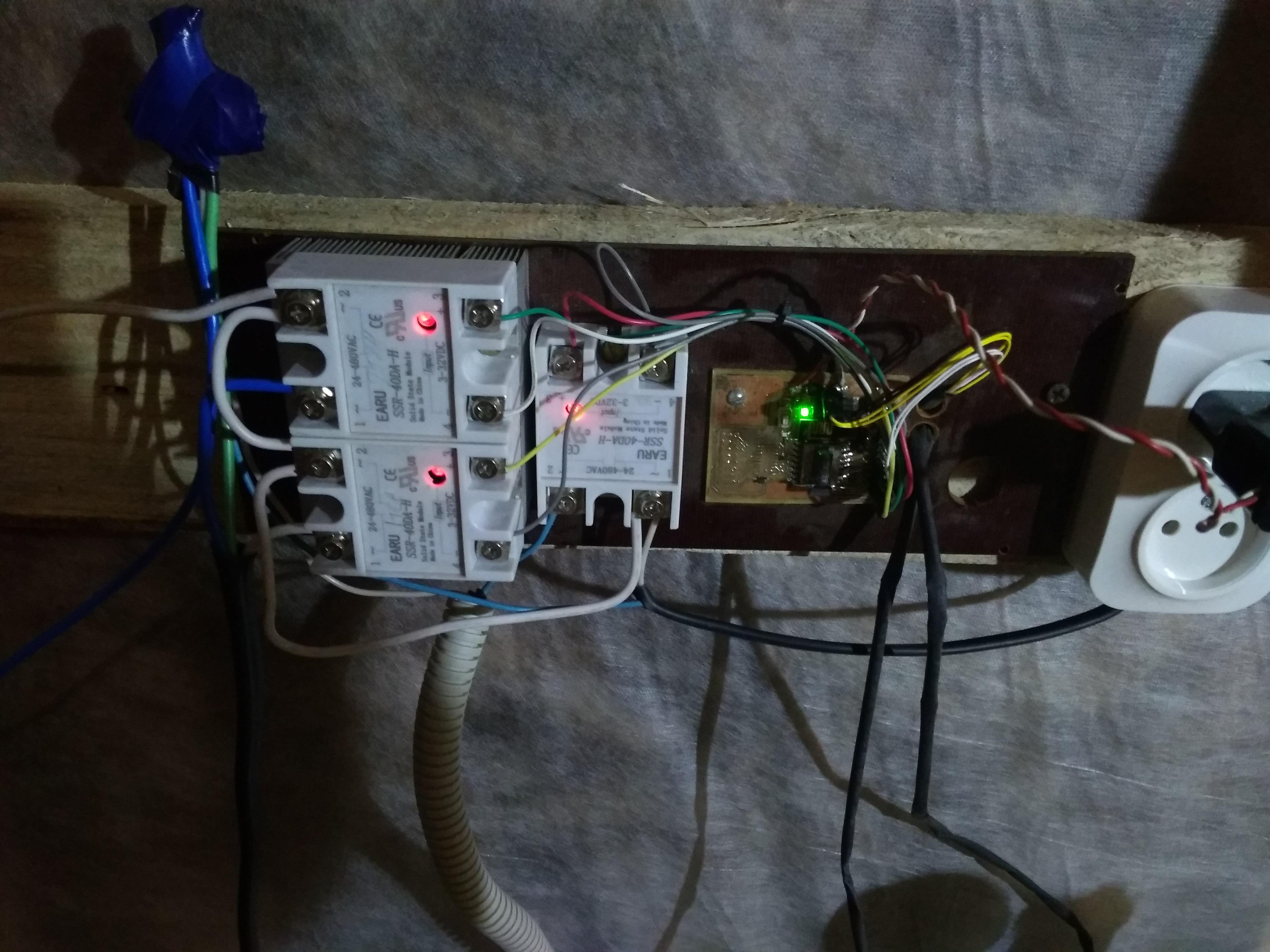

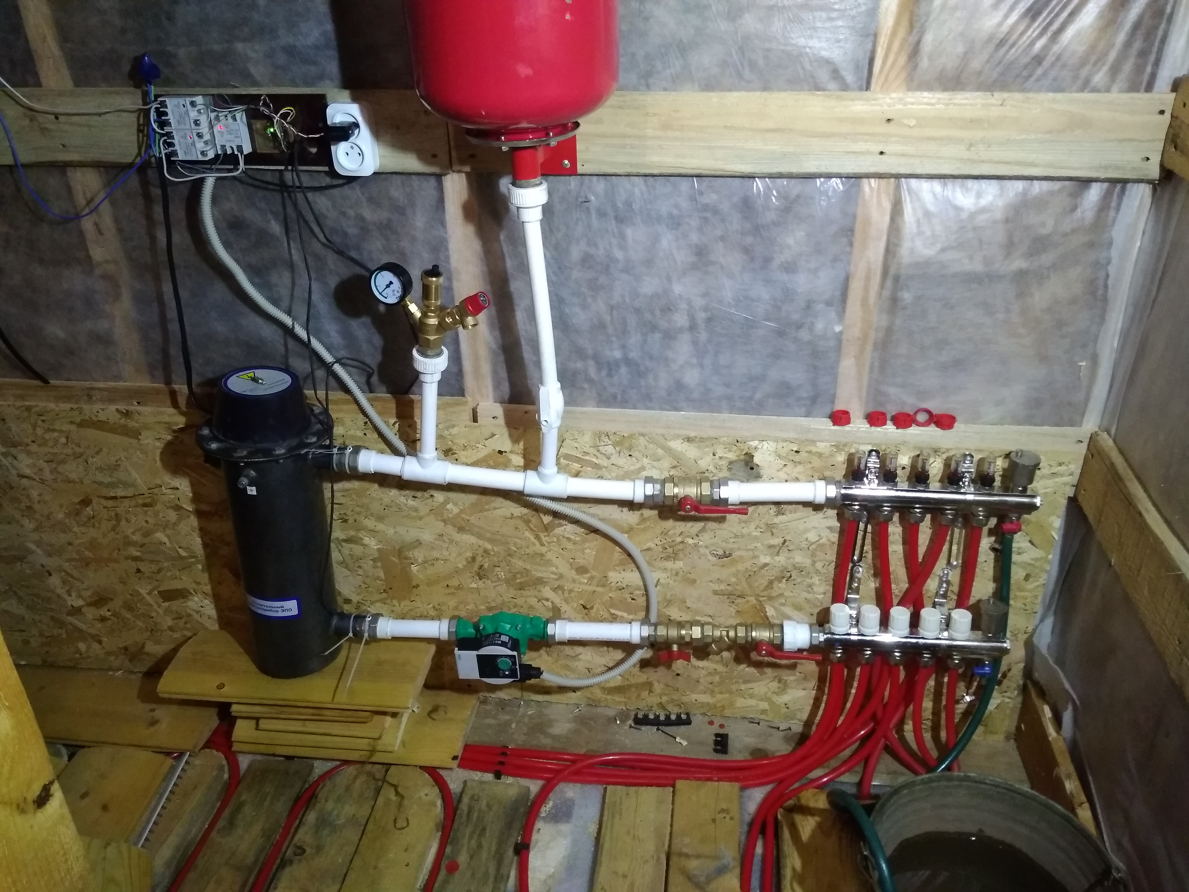

Буквально вчера тестово запустил систему отопления с теплом полом. Рулит котлом ЕСПи 8266
Опрашивает 2 далласовских датчика температуры, основные переменные хранятся в энергонезависимой памяти и при управлении с сервера туда же записываются.
Ограничения по температуре в доме и по температуре теплоносителя.
3 твердотельных реле на 40 ампер, 2 на управление тэнами и одно на управление насосом.
На выходных буду мучать основательно, пока тестовые запуски прошли отлично. За кривость сборки труб сильно не пинайте, это временно
