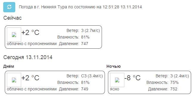

Ага... А как добавить разделы Днем\Ночью и прогнозы на завтра\послезавтра?
И ещё: картинки не показываются(((

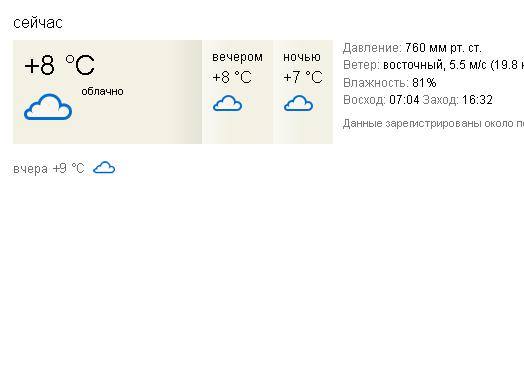

Отличное дополнение к Мажору.
Кстати на яндекс сайте есть погода на вчера
и добавьте , если можно уже полный набор, мне например нужно:
температура на вчера для сравнения,
восход и заход, чтоб не вытаскивать отдельно веб переменными,
магнитный фон,
состояние луны
а каждый уже использует, кому что надо
