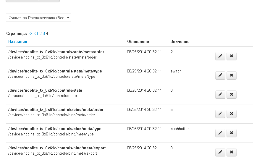

tammat
Сообщения: 165
Зарегистрирован: Пт янв 20, 2012 3:05 pm
Re: Подключеие MQQT Windows
Сообщение tammat »
После того, как запустил демон mqtt
Неизвестно откуда появилось 4 страницы заголовков.
Как опредилить нужные из них.
Это сразу при старте wiren board
