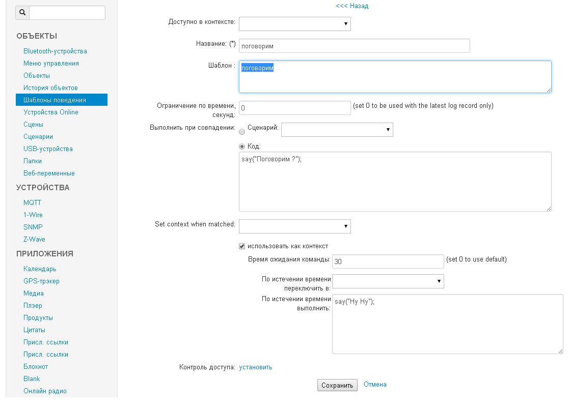

Скрины Шаблона поведения .
Ошибок вроде нет . Где что мог я набочинить?

да вроде всё правильно... можно попробовать очистить поле Шаблон -- оно всё равно лишнее, если название с ним совпадает. ну и проверить чтобы не было нигде лишних пробелов или переводов строки в конце

Есть ещё одно предположение -- по какому-то стечению обстоятельств мог для пользователя установиться контекст некорректный и не сброиться по истечению времени. В общем, надо попробовать где-нибудь выполнить такую команду (можно создать сценарий с ней и запустить его):
Этот код сбрасывает активный контекст для всех пользователей.
После него снова попробовать отправить команду.
SQLExec("UPDATE users SET ACTIVE_CONTEXT_ID=0 WHERE 1");После него снова попробовать отправить команду.

ДАААА !!!! )))
запустил скрипт и все заработало .
Спасибо !
