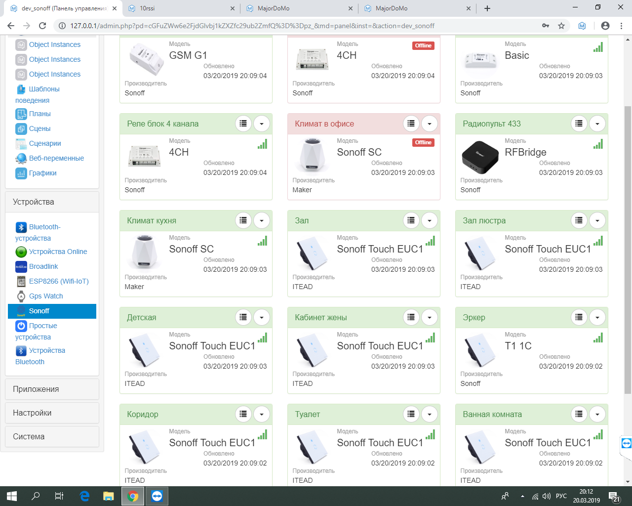

Привет. Обновил наконец то модуль (нет, пока не вебсокеты).
- Добавил картинки устройств, которые просили.
- Поменял картинку модуля (хз чем вам моя не понравилась...но нарисовал новую =D)
- Теперь картинки устройств будут цепляться автоматически (на стороне сервера определяется есть ли картинка в наличии, если нет, тогда уже заменяется. Таким образом при добавлении новых картинок не придётся в шаблон лезть. Ну и по прежнему говорите, если у ваших устройств нету картинок, добавим).
- Эксперементально добавил уровень сигнала в админку. Хз, если честно, как эта хрень работает. Ориентировался исключительно на эту картинку из инета
Посравнивайте уровень с данными в приложении, скажите совпадает/нет. Может пороговые значения подкорректировать над будет...

Классно сделано
вот только уровень почему-то у меня везде максимум а в реальности уровень разный? но вот по этому коду в сценах rssi все вроде хорошо

- nick7zmail
- Сообщения: 7573
Ой блин...я чё с этим интерфейсом выгрузил Оо...сорян, ща на место всё вернём. Уровни за одно поправлю.
